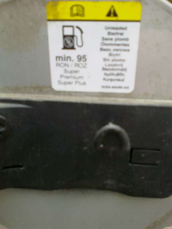

Aha takže pro výrobce je kompresní poměr dostačující a je to i na víčku nádrže ,ale podle tebe málo? Raději se řídím co je na víčku nádrže - je tam= min95 super,premium,super plus
I podle palubáku i podle jízdy/spotřeby prostě autu víc chutná 98 (řídící jednotka je na to nastavená) omlouvám se za kvalitu foto z mobilu.

...no nevím, co máš za auto, ale kompresní poměr (KP) 11:1 je naprosto běžný pro moderní atmosféráky na N95. Abys dokázal lépe využít N98, potřebuješ vyšší KP a hlavně přímý vstřik paliva. Třeba VW 1.6 FSI má KP 12. A to, co Ti výrobce sděluje na víčku nádrže, je jen to, že "lepším" benzínem motoru neuškodíš (ale také si moc nepomůžeš, hlavně finančnějarod72pm píše:Aha takže pro výrobce je kompresní poměr dostačující a je to i na víčku nádrže ,ale podle tebe málo? Raději se řídím co je na víčku nádrže - je tam= min95 super,premium,super plus

Trošku ti rozšířím znalosti , v tom článku to měls popsané nemůžu za to že to nechápeš , jinak čím vyšší poměr komprese tím vyšší oktanové číslo je doporučováno , mimochodem pro 98 natural je hranice 9,8:1(co je míň je pro N95) a tedy u 1.6 Ti-VCT co mám je 11:1 proto výrobce správně uvádí že lze nalít min95 protože řídící jednotka si umí upravit předstih (umí to zhruba při vyměně benzínu 95-->98 za 80-100km jízdy) , spalování podle emisí je OK a motor podle tahu od spodu a celkově při jízdě do kopce nevadne je tedy evidentní že funguje.To že potřebuješ přímý vstřik paliva je hovadina tvého výplodu??? Je to holý nesmysl nesmíš věřit pohádkám protože Fordy mají i nepřímý vstřik!George V. píše:...no nevím, co máš za auto, ale kompresní poměr (KP) 11:1 je naprosto běžný pro moderní atmosféráky na N95. Abys dokázal lépe využít N98, potřebuješ vyšší KP a hlavně přímý vstřik paliva. Třeba VW 1.6 FSI má KP 12. A to, co Ti výrobce sděluje na víčku nádrže, je jen to, že "lepším" benzínem motoru neuškodíš (ale také si moc nepomůžeš, hlavně finančnějarod72pm píše:Aha takže pro výrobce je kompresní poměr dostačující a je to i na víčku nádrže ,ale podle tebe málo? Raději se řídím co je na víčku nádrže - je tam= min95 super,premium,super plus). Jinak, mám to tam také. Ale v techničáku i v příručce je psáno tankovat N95...
