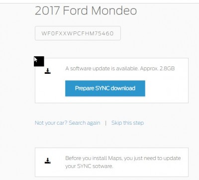

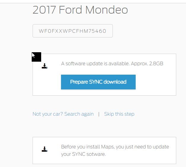

Ano, aktualizacia prebehne, ale auto ma tendenciu sa vypnut po istom case necinnosti... A vtedy je problem. Tj ak tam bude sediet a v danom momente potvrdis nech nevypina, potom (po cca 40min) urobis ten cyklus (vypnutie, pockat, zapnutie), a znova si pockas cca 50min, tak by mal vsetko zbehnut v pohode... Teda ak sa bavime o mapach. Ak nemas aktualizovanu verziu systemu na aspon 3.0.18025, urob najprv to. Tiez Ti to ponukne na UK stranke...
tezkac
- Příspěvky: 321
- Registrován: 11.09.2012 21:48
- Bydliště: Kladno
Re: SYNC 3 - rady, tipy a problémy uživatelů
update Syncu proveden, log file nahrán, ale pořád mě to nechce pustit na mapy????
Ford Mondeo Turnier 2.0 TDCi Titanium
05/2018
05/2018

Ještě dotaz,když zadám vin na uk stránky,tak mi automaticky nabidnou stahovat na flash,nebo si zadam cestu stažení sám,jde mi o to aby se mi to nestahlo jinam
Ford Focus 1.8 ghia 16V r.v.99 ... hatch
- Příspěvky: 24934
stahovani uz je vec nastaveni Tveho prohlizece v pocitaci
