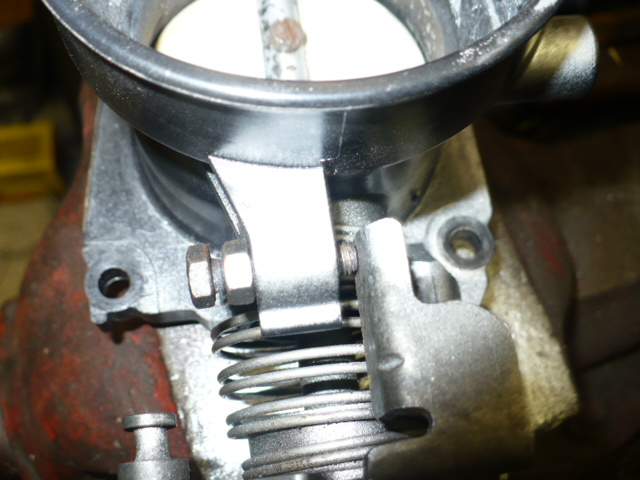

1500ot. - mám vysledováno, že tato hodnota jsou jakési nouzové otáčky, které si při jízdě ŘJ nastavuje, pokud pozná něco divného ohledně řízení volnoběhu. Ovšem po zastavení by to mělo padat na normální volnoběh (třeba u mě cca 700ot. za tepla), protože řídí volnoběh jiným programem, než za jízdy. To, že ti to drží 1100 znamená, že tam jde buď moc vzduchu skrz ventil (a nebo i jinudy), ale taky snímač klapky může dávat informaci, že je plyn mírně sešlápnutej - zkus zapnout zapalování (nestartuj) a několikrát prošlápnout plyn na podlahu. Ale i s rovnou klapkou, když jí našteluješ aby se akorát uzavřela (ono je to jakoby mírně víc otevřené, než u té ohnuté), tak i potom snímač klapky dává správné napětí v poloze "klapka zavřena".
Jak radí vitr73, utáhni šroubek na ventilu, ale vždy jen o trochu (zapamatuj o kolik) a sleduj odezvu. Mám vyzkoušeno, že to může být i naopak a ventil chce trochu povolit - už jsem tu někde psal proč.
Jinak to snese všelijaké pokusy, aniž by otáčky držely nebo špatně padaly(spíš to má vliv na rychlost padání při řazení) - například jen otočená ta původní ohnutá klapka, potom s přiškrceným ventilem, rovná klapka s odstraněním boule v sání a k tomu různě přiškrcený ventil (různé otvory).
:arrow: toto + ventil, a seřízovat. :mrgreen:

Mě to dělalo taky,na diag to ukázalo částečně otevřená klapka,stačilo hnout šroubkem o půl milimetru a :Dancer:
