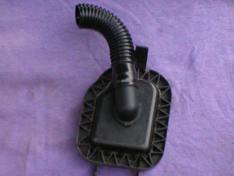

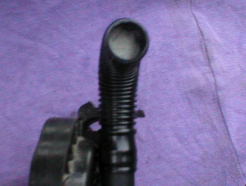

d3DEk píše:Dnes proběhla další zatěžkávací zkouška, myl jsem auti vapkou, světla jsem bral ze všech možnejch stran, fakt jsem jim dal coproto!
Výsledek: Zamlžilo se to až když jsem přijel domů (cca za 15 min). Teď to už půl dne stojí a je to pořád zamlžený. :D Budu to muset ještě trochu upravit! :lol:
me se zacaly taky mlzit a takhle jsem to vyresil a je od toho pokoj,uplna pohoda.Je tam nacpanej kousek vlozky co se dava v lakovne do odsavani aby se do nich neprasilo :lol: :lol:
