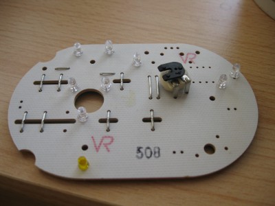

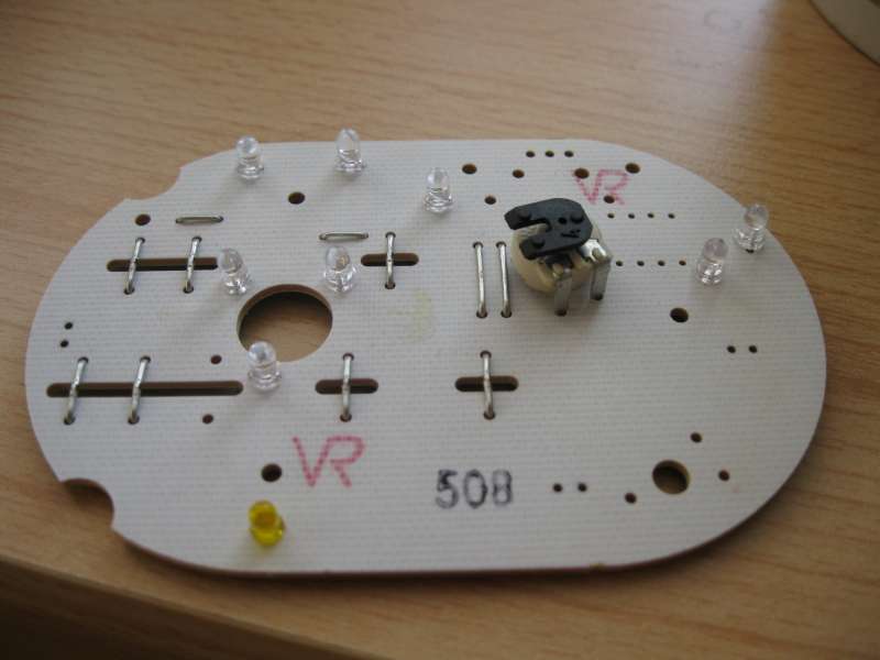

Taky si mislím že to bude tím potenciometrem.. protože teď mi nefunguje. Teď teda nějak najít tu zprávnou polohu!!
Jinak moc díky za ty diody, hned kuknu a zkusím tu destičku tea jen dvouma šroubovákama!!

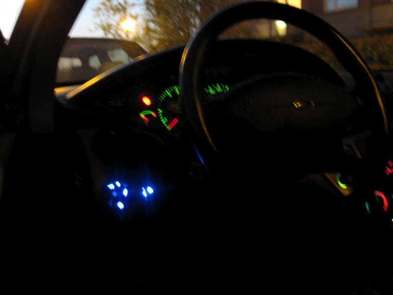

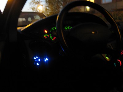

Tak normálně dneska ta dioda svítila, asi si ze mě dělá prdel

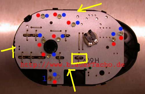

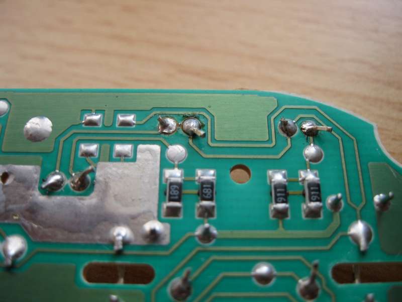

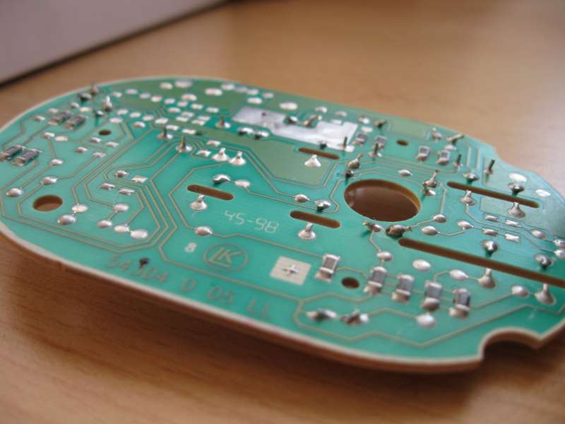

Vlast1ku, raději šroubováčky a zapáčíš tam, kde jsou ty žluté šipky a mělo by to bez problému vyskočit z těch pacek - jedna je ve žlutém čtverečku. Co se táče toho potenciometru, tak když jsem to skládal dohromady,tak jsem ho dal do vodorovné polohy a k němu přizpůsobil i to kolečko na regulaci. Ten zobáček na tom kolečku musí při složení zapadnout doprostřed toho potenciometru a mělo by to být OK. To samé je i s kolečkem na regulaci světel. Nechal jsem ho na poloze 2 a potenciometr vodorovně - zapadly do sebe přesně.

ihrdlick: moc ti díky za rady, jak budu mít chvilku, tak se na to podívám a snad to půjde to světlo!!
Za tu fotku moc díky, vyzkoučím a dám potom vědět!!
teď už jen sehnat ty diody..
Jak jsem se díval, tak jsi měnil diody skoro všude,nevíš kolik jich ke je??
A tečka modrá je + a červená - ??

Melo by to tak byt s tim plusem a minusem, ale radeji se jeste presvedcit. Pocty by mely byt tady nekde uvedene, bud jsem je tu daval ja nebo Stigi.

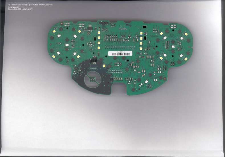

DIGI KLIMA+BC+HODINY
počty: klima viz brázek, BC 3ks + 1ks a 1ks na vodu a námrazu,
hodiny tuším jenom 2ks.
http://www.gme.cz objednací číslo diod modrá 960-070 a bílá 960-071
U tlačítko na max ofuk předního okna doporučuji dát bílou diodu, jelikož to tlačítko je oranžové a ta modrá dioda ho moc dobře neprosvítí.

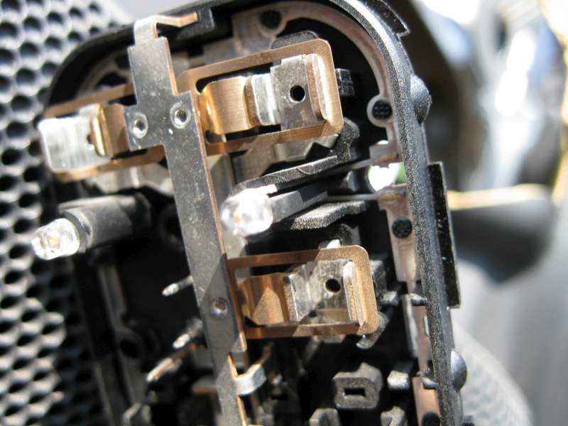

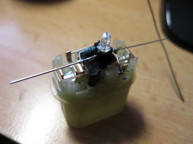

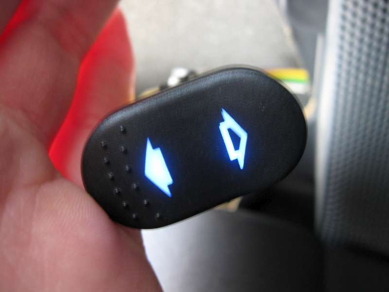

zdareček...potřeboval bych radu. Mám přední okna v elektrice a nemám v ovládání SMDčka, ale obyč LEDky. Jsou tam ty samé co v ovladači světel nebo jiné? Přikládám foto...

STAHOVANI OKEN - je vic variant provedeni - bud jsou pouzity LED diody kulate nebo SMD LED diody. V pripade el.stahovani pouze prednich oken je pouzita LED dioda kulata modra!!

ok, to mi je jasné
spíš mě zajímá, jestli tam můžu dát ty samé, co do ovladače světel. Katalogové číslo v GM je 511 561

Já co si pamatuji jsem dával jeden druh smd a jeden druh led všude kde byli ty a ty. Čísla si nepamatuji.

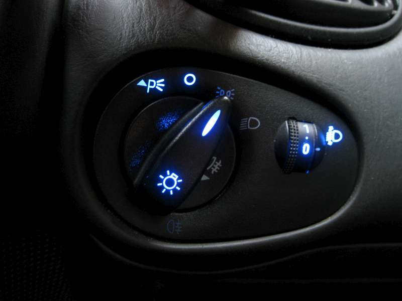

Děkuju, přesně to jsem chtěl vědět. Mám hotový ten přepínač světel a tam jsem dával diody, co tu byly psané. Teď mě vlastně napadá, že mi zbyla ještě jedna dioda, tak jí můžu zkusit dát do dveří spolujezdce. Chci si dávat i osvětlení pod nohy. Docela rozumně se mi jeví PC tuningové trubice. Je to napájené 12V DC a v balení jsou dva kusy za 160 Kč.
