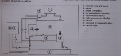

kocacz1 píše:Zdravím
Mám takový dotas. Jak funguje u focuse 1.6, 16v Zetec- SE chladič.
Mě přéjde ligické, že když se ohřeje termostat na 82 stupnu, tak se otevře a pustí do chladiče horkou vodu, přes chladič se to ochladí a výjde to na druhé straně chladiče, když stojíme čelem k autu, tak na pravo.
Mám pravdu, nebo je to naopak?
Děkuji

Jenom pro úplnost - termostat po otevření pouští ohřátou vodu do chladiče. Je tedy umístěm na horké větvi. Né na vracečce jak ty píšeš....(i když některý auta to tak mají)

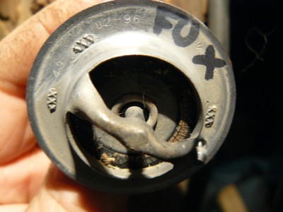

Ten termostat otevírá při 82 a úplně otevřený je při 96 a měl bych tam správně namontovat termostat ,který začíná otevírat při 74stano. píše:Mna udivuje, ze 1.6 maju 82 stupnovy termostat. A 1.8 az 92 stupnovy. Dost velky rozdiel.

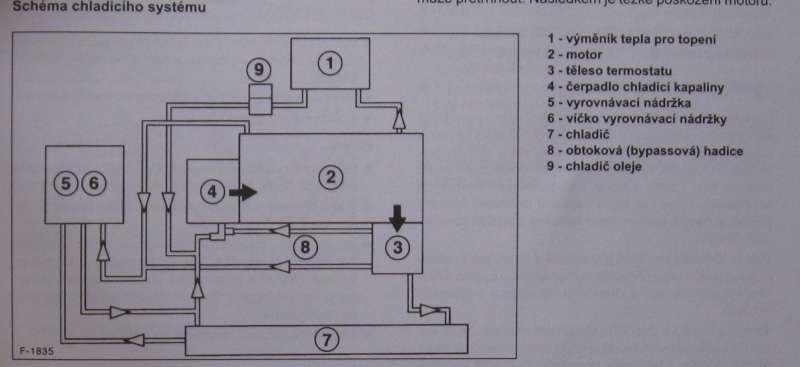

Nevím sice co je tohle za schéma motoru , ale u fofo 1,6 je to tak jak jsem to popsal.Jardak píše:Jenom pro úplnost - termostat po otevření pouští ohřátou vodu do chladiče. Je tedy umístěm na horké větvi. Né na vracečce jak ty píšeš....(i když některý auta to tak mají)

Čísla vyražená na termostatu znamenají kdy se začne termostat otevírat a kdy je plně otevřen. Záleží na tom co je tam vyražené. Přikládám na ukázku dvě fota. Na jednom je tarmostat z Focusu 1,6 - ten otevírá při 82°C a je plně otevřen při 96°C a ten druhý je z Escorta 1,8 a otevírá při 92°C a plně otevřen je při 102°C. Tak asi takhle.

Asi ti nezbyde nic jinýho než namontovat "bajpás". Koukni o jednu stránku dozadu jsou tam i fotky.
