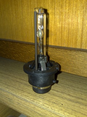

..ja vim, ale osramka stojí 2200,- cool blue, a philipska 2500,- daylight JEDNA !! oboje 5000k
..ale pokud jde o jinou značku tak zde sem něco našel, má to i podle té fotky i ty plíšky jak pravil koťa.....
www.xenony.us - XenVision D2S - klikni pro zobrazení url

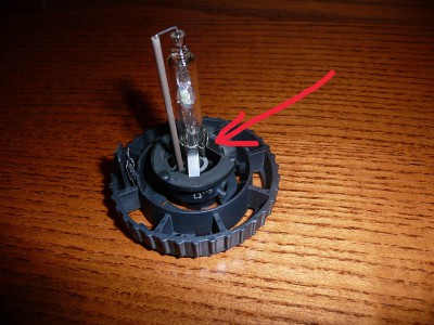

Jinak jsem nemyslel,že je výbojka volná u patice...jako mezi startérem a svýma vlastníma kontaktama...Ale asi tam jak naznačuje fotka.Origo má takové pacičky.Neorigo nee...
Co přesně v té lampě je volné?

Psal jsem dnes na xenony.us a odpověď se mi dostala.
...talže plíškama to není, a jak říká Gines, sklo se ve výbojce ani nehne...Dobry den,
Plisky tam takovou funkci nemaji, nektere Philipsky je take nemaji.
Nejspis mate nejaky problem ve svetle, kdyz se vam klepe parabola s
cockou. Pokud trvate na pliskach, tak takove vybojky v druhovyrobe
nesezenete.
S pozdravem,
David Hamouz
Noemata s.r.o.
