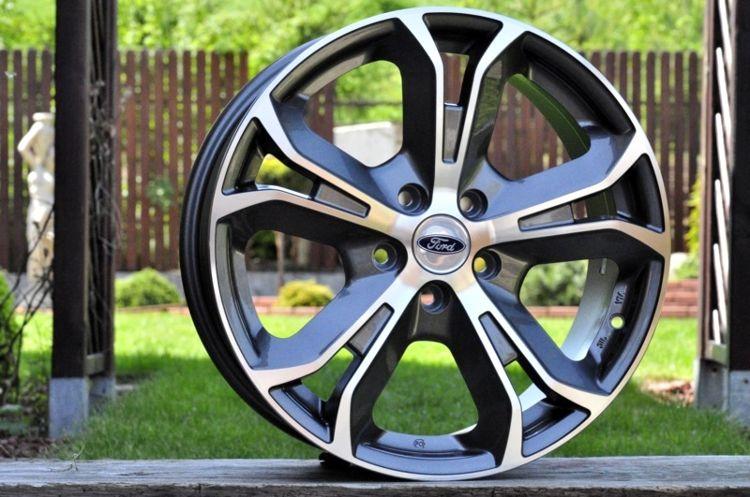

No budou tam tyhle kola a uvažoval jsem o nějaké decentní no.. Není to lambo
Viděl bych to na stříbrnou nejspíš, nevím jestli zrovna u tebe jsem tu viděl zlatou, to je také pěkné

Kola krásný
udělej galerku a pochlub se
