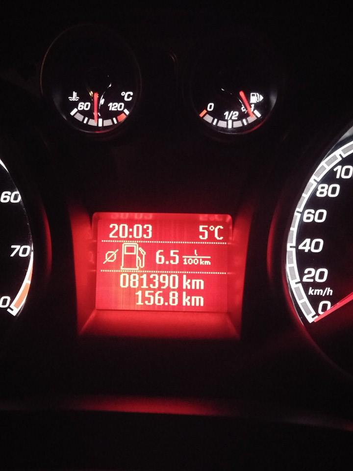

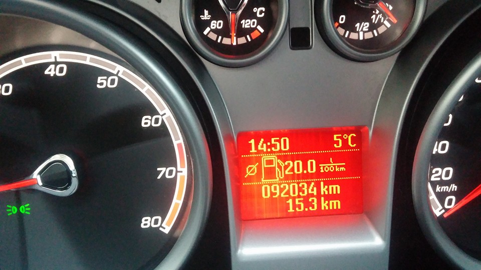

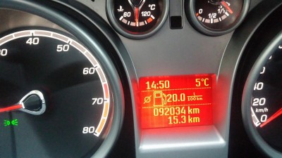

Když s velkym sebezapřením jedu striktně podle předpisů a plyn jen lechtám :D
A když jedu autem po Brně ,což pokud něco nevezu tak nedělám. Tohle je jeden z důvodů
