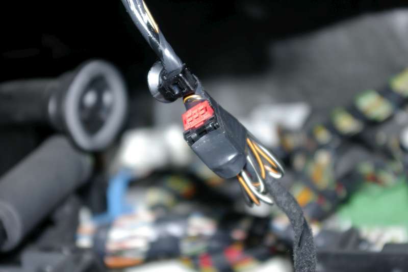

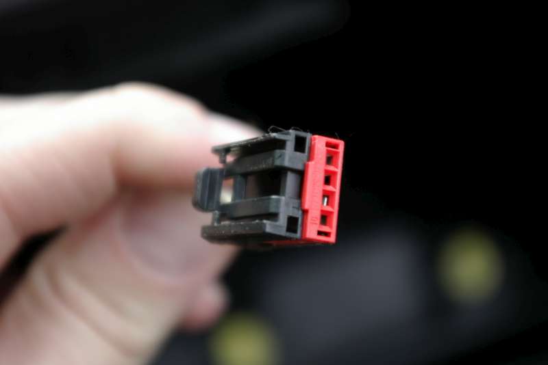

Já mám toto:
Předem děkuji za jakékoliv odpovědi. Nevím jak dlouho to trvá zapojit a co všechno je na to třeba, podle toho návodu jen 50kč, já bych zaplatil tomu kdo mi to udělá třeba 400, případně podle dohody...

Já mám toto:
