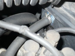

Chlapy, co udělat s odvětráním ze skříně? Pod klapkou něčím zaslepit( poradí někdo čím ) a co s tou hadicí, nechat jí do něčeho funět, do nějaké nádoby a nebo jí spojit s hadicí co jde do airboxu? Nebo máte jiný nápad? Já bych ale to odvětrání ze skříně nezaslepoval uplně, myslím, že by to nebylo dobré pro motor. Auto mě teď táhne od spodu, jak raketa, ale volnoběh stále cca 1000, při jízdě a vykvaltování někdy 1200, někdy 1500. Klapka plochá dural a volnoběž. ventilek jiný. Tak mě napadlo ještě to odvětrání, co dává vzduch pod klapku.

Pod klapkou jsem nechal kousek hadice a do ní jsem nacpal tužkovou bat.nic lepšího nebylo po ruce :mrgreen:
Od ventilku jsem protáhl hadici až dole za převodovku.

Třeba takto :arrow: ale, bez ventilku!!

fulda007 píše:Pod klapkou jsem nechal kousek hadice a do ní jsem nacpal tužkovou bat.nic lepšího nebylo po ruce :mrgreen:
Jestli, jsi tam nechal ventilek, tak ti to je nanic.
Ten otvírá podtlak, za klapkou. Takhle ti otevře až tlak v bloku přemůže pružinku.
Laicky řečeno.

Ventilek tam zůstal,když nastane v motoru přetlak tak to tama odfoukne,hlavně že to nefuní bordel za klapku.Nebo jeto jinak?Zaslepit to to je asi blbost.Jedině to bez ventilku připojit airboxu :nixw:

já,to mám takto:
vršek i spodek, do airboxu
+ tam nemám tu srač..u, od nádrže :arrow:
+provrtané víčko
omlouvám,se foto,nic moc. :oops:
Takže, do sání mi jde jen: pos. brzd+podtlak regulátoru tlaku paliva v liště. :mrgreen:

Takže mám ten ventilek vybrakovat a nechat z něho jen obal,nebo nahradit kouskem trubky.
To odvětrávání nádrže,jen zaslepit?Nebude to házet chybu?Sory za tolik otázek,ale každá rada se hodí a je to tu vše pohromadě.
