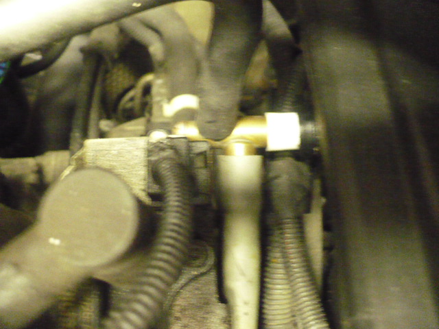

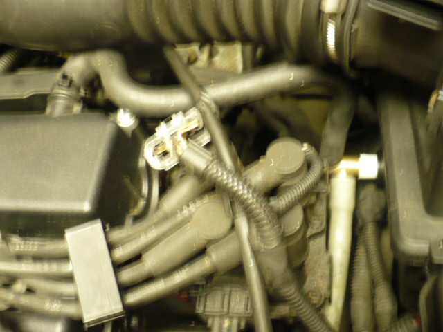

Re: Při řazení neklesají otáčky
Pod klapkou jsem nechal kousek hadice a do ní jsem nacpal tužkovou bat.nic lepšího nebylo po ruce
Od ventilku jsem protáhl hadici až dole za převodovku.

Jestli, jsi tam nechal ventilek, tak ti to je nanic.fulda007 píše:Pod klapkou jsem nechal kousek hadice a do ní jsem nacpal tužkovou bat.nic lepšího nebylo po ruce![]()
Ten otvírá podtlak, za klapkou. Takhle ti otevře až tlak v bloku přemůže pružinku.
Laicky řečeno.
- Příspěvky: 174
- Registrován: 05.06.2012 23:03
- Bydliště: Hodonín
Ventilek tam zůstal,když nastane v motoru přetlak tak to tama odfoukne,hlavně že to nefuní bordel za klapku.Nebo jeto jinak?Zaslepit to to je asi blbost.Jedině to bez ventilku připojit airboxu

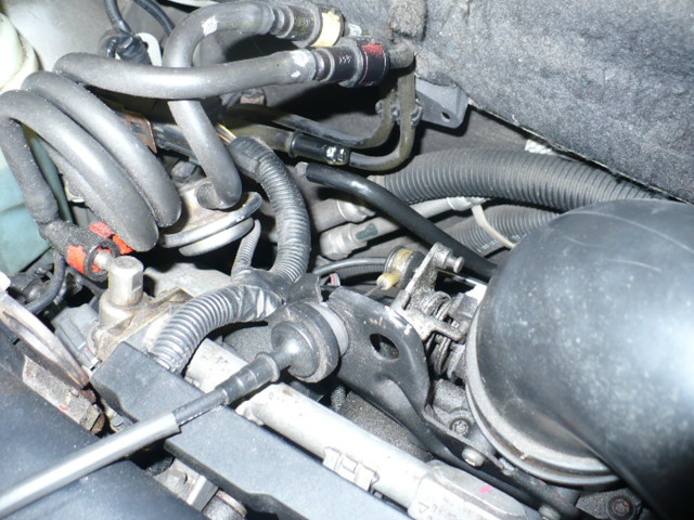

- petulak
- Příspěvky: 5658

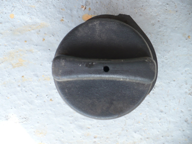

já,to mám takto:
+provrtané víčko
omlouvám,se foto,nic moc.
Takže, do sání mi jde jen: pos. brzd+podtlak regulátoru tlaku paliva v liště.
vršek i spodek, do airboxu
+ tam nemám tu srač..u, od nádrže

Takže mám ten ventilek vybrakovat a nechat z něho jen obal,nebo nahradit kouskem trubky.
To odvětrávání nádrže,jen zaslepit?Nebude to házet chybu?Sory za tolik otázek,ale každá rada se hodí a je to tu vše pohromadě.
