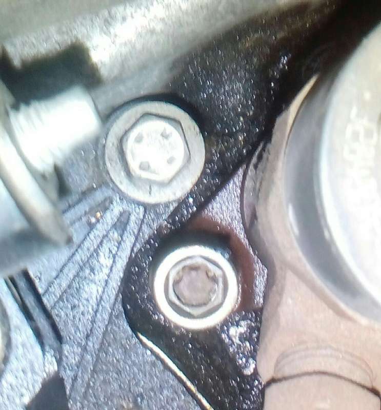

ten bordel okolo vstreku ide vyčistiť aj za studena

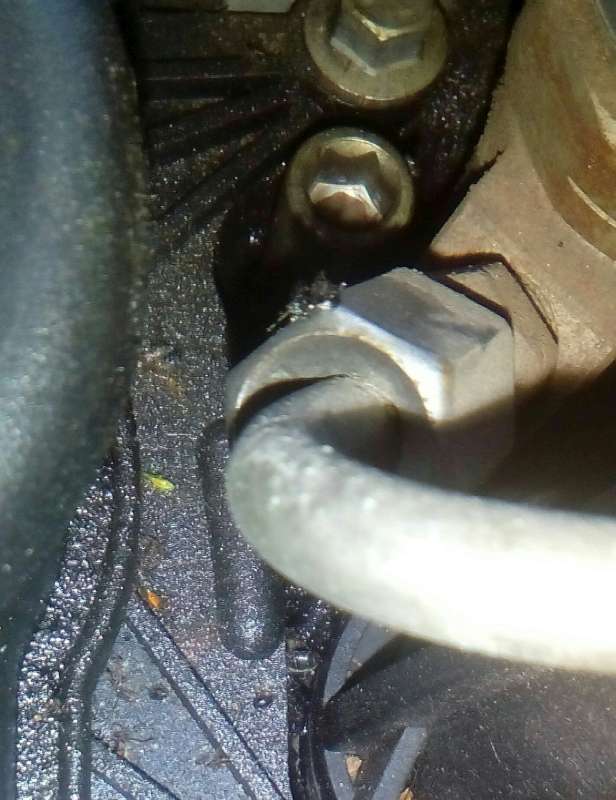

druhá foto

Asi bych to první umyl něčím na motory a pak uvidiš.Připadá mě to na ten rozlitej olej.

Chtce to vyfotit víc z dálky, aby bylo poznat jestli to ,,mokro,, je jen kolem vstřiku nebo se rozlézá nezvykle daleko. Bodová fotka nic neřeší :roll:

rozliaty olej tam praveže bol, a je to trochu ďalej
, cca 6cm okolo vstreku, foto mam, len tu nejde vložiť

tak je podfuknutý, tesnenia mám už doma, utorok ide do servisu na výmenu
