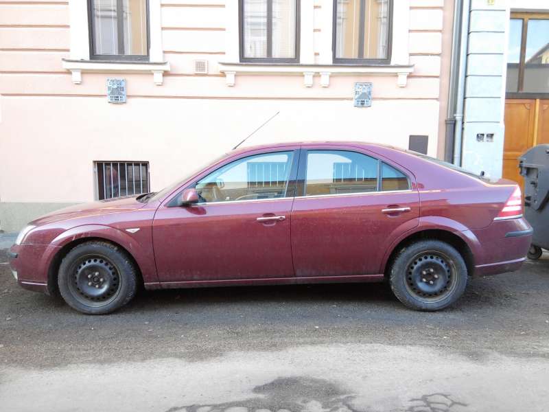

Nedávno jsem měnil pružiny (byly prasklé) a tlumiče na zadku... Tlumiče jsem pořizoval Monroe Reflex.
Teď docela koukám, jak je předek auta o dost níž, než zadek (zadek se mi nepatrně po výměně zvedl, tak ten kontrast je větší), auto má nalítáno necelejch 160000Km a tlumiče i pružiny jsou vepředu původní, takže nejlepší již mají za sebou:-) Ještě teda zkouknu, jestli nejsou nahoře prasklé, bo jestli je to kleslé jen tím, že jsou prostě po těch letech unavené...
Takže tlumiče dopředu pořídím nejspíš SACHS, jak tak tady čtu, že Monroe moc nevydrží, nechci je riskovat, budou jen na té prdeli a tam snad nějakej ten rok sloužit budou..
No a co pružiny? Je nějaký znatelný rozdíl v tuhosti? Jakého výrobce dle zkušeností doporučujete? Jestli se to nijak moc neliší, vezmu Monroe, jsou dostupný s těma tlumičema Sachs na jednom Eshopě.

Tak jsem se o tom bavil s mechanikem a bylo mi sděleno, že je vždy lepší to mít sladěno na stejné osazení... Zadek Monroe, předek Monroe... Už mě to moc nebaví řešit, takže na předek taktéž půjdou tlumiče i pružiny Monroe.. Je na to dva ruky záruka, takže jestli to vychčije, jde to na reklamaci, starý tlumiče si nechám, ať během reklamace mohu jezdit...
Nemyslím si, že by měl být předek níž než zadek, když už rozdíl, tak zadek výš, ale podle mě by měla být výška stejná... Možná proto je fajn mít podvozek sladěnej v jeden kompletní celek...
Druhá věc: Furt někde jen čtu: "Monroe je sračka, vezmi Sachs, Kayba.. Kayba mi po 30000Km vytekla, sračka... Sachcs je měkká sračka..." A furt něco... Tohle mě taky nebaví... Když kouknu na cenové rozpětí tlumičů jednoho daného typu, jedné značky, tak je rozsah cen cca 1200Kč až 3200Kč. Je jedno, u jaké značky z téhle trojice, všude stejně... Jak je tohle sakra možné??? To si někdo dělá takovéhle extra marže, viz. Kelly??? Nebo to je tím, že prostě se daný typ dané značky vyrábí v různých zemích s různou výstupní kontrolou kvality a tedy by cena měla odpovídat kvalitě? V tom případě ale nemá nikdo zaručené, že za dražší výrobek dostane zároveň kvalitnější výrobek, bude se to všude šmelit, pač když ty dva výrobky různé kvality nemá zákazník přímo vedle sebe k porovnání, neví, jak by to mělo správně vypadat, lajk a možná plno zkušenějších to prostě nepozná a kódové označení výrobku je taktéž stejné.. To se pak lidem zase vyplatí jít po nejnižší ceně daného výrobku...
A potom zase ta cena... Nemyslím si, že tlumič od Monroe za 1200Kč, bude sračkovější, než tlumič Sachs za ty samý prachy...
Ale taky se možná pletu, možná se mi Monroe vyserou po půl roce, pak koupím Sachs za ty samé prachy, ty se mi vyserou za 6 měsíců a pak teprve koupím originály za dvojnásobek ceny a ty snad už budou držet...
