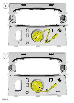

jeden dotaz ohledně umístění mikrofonu viz obrázek správně je tedy obr 1

Podle ZaQikova navodu ma sipka smerovat k ridici, takze to odpovida tomu obrazku 1.
Ford Mondeo kombi 2.0 TDCi Trend, r.v. 2007 (MKIII)
- Příspěvky: 25015
Re: Original bluetooth handsfree
i na mikrofonu je sipka "to speaker"

díky za radu podařilo se mi natahnout kabel od mikrofonu až k bt modulu žádný přerušení kabel byl dostatečně dlouhý telefon mám spárovaný vytáčení funguje telefon zvoní v reproduktorech ale když mluvím tak mě druhá strana neslyší
Polarita mikrofonu? Zkus prehodit pripojovaci vodice k mikrofonu.

Spíš je chyba jinde, polarita u mikrofonu tohoto typu se neřeší

ale ano, mikrofon je elektrolyt a potrebuje spravne zapojeni ... pak bych pokracoval kontrolou osazenosti pinu a promerenim dratu
