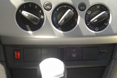

				Já mám přehrávač uklizen za rádiem, a mám vyvedeno pouze USB na připojení FlashDisku s MP3.
Konektor jsem osadil včetně krytu a zezadu zalepil tavnou pistolí, drží to super a ničemu to nezavází.
			-  Konektor USB

				Ale v tomto případě ti přehrávač pořád jede (při zapnutém radiu) a nedájí se přeskakovat skladby, bo ni?

				To ikoala
KERS
Ne, to mam vypínač pro napájení navigace, kterou mám na levém předním sloupku u řidiče. Trvale napájená žere sice "jen" 25mA, ale nechtěl ji nechávat trvale pod proudem.
To MK2
Jede jen když dám rádio na AUX a ovládání nám jako součást handsfree, přidělané na levé straně rádia pod tlačítkem AUX.
