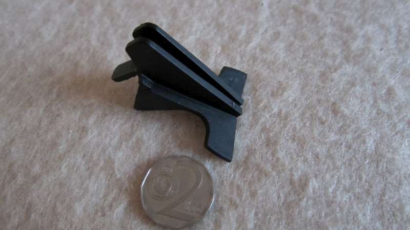

Dnes jsem dezinfikoval klimu a měnil uhlíkový filtr.
Při práci v tom malém prostoru jsem do něčeho břinkl a vypadlo to na kobereček. nevíte kam to plastové něco patří?
