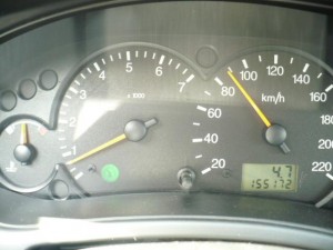

Za studena:
- Fotečky m 004.jpg (15.4 KiB) Zobrazeno 1082 x

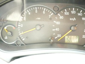

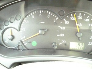

Za tepla :
- Fotečky m 008.jpg (17.1 KiB) Zobrazeno 1082 x
- Fotečky m 005.jpg (17.68 KiB) Zobrazeno 1077 x
Takto, to mám já.

jj..dik Peto..uz svoje fotky vkladat nemusim..mam to stejne jako ty
