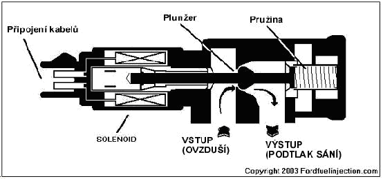

Re: Problém s otáčkami
S otáčkami jsem si užil, zkoušel jsem povyměňovat všechno možné, dva nové volnoběžné ventily, různé čidla, přetěsnění, hadičky ... . Stejně se problém zachvilku znovu vrátil
... Vyřešil jsem to tak, že jsem z boku volnoběžného ventilu odloupl zatavenou vrstvu - pod ní je červík na štelování, ten jsem úplně utáhl, aby byl ten plastový ventil zavřený, pak jsem do něj vrtáčkem vrtal dírky ze shora (do toho plastového ventilu). Tak abych měl stále cca 950 ot. Chce to omalu a zkoušt, stačí fakt malá dírka.
od té doby jsem do prodeje najel 40 000km bez jediného houpnutí, pomalého padání otáček, kuckání apod. navíc zvedlý volnoběh byl daleko lepší na rozjezd i na vibrace - motor byl krásně klidný, při zapnutí všech spotřebičů klid
Zboku ventilu jsem utrhl konektůrky a zacvakl konektor. Žádnou chybu to neházelo.
Tolik k mému několikaletému problému s volnoběhem u FoFo1
Naposledy upravil(a) Specík dne 20.11.2015 20:06, celkem upraveno 1 x.

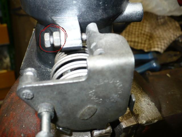

ale v podstate by stacilo zalejt epoxem ten kanal v telese klapky a udelat si stelovatelnej vzdusnik kterej do roho zalepit...a sroubkem pak nastavit vzdusnik tak jak ma byt..a ne tak jak to vymyslel ten inzenyr ve fordu co huli nejake svinstvo
ale taky reseni a mas i mne
Ten samý problém měl syn na Golfu při volnoběhu. Něco špatného od ŘJ, tak když se dal druhý volnoběžný ventil, zasmrdělo to a bylo po štelování, dělalo to co chtělo. Tak jsem to rozdělal odstřihl drátky ke štelovacímu motorku , nastavil za chodu volnoběh a mezi dvě ozubená kolečka pichnul z huby párátko pro aretaci . Již jezdí tak dva roky bez problému a ušetřil 4,5 tácu za nový volnoběžák.
