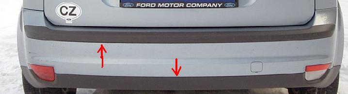

Čau, mám v plánu dát celý zadní narazník do barvy a potřeboval bych poradit, jak co nejlíp sundat tu lištu a ten spodek viz. obrázek. Vím, že je to tam nacvaklé a ty zobáčky drží dost pevně. Už jsem sundával plasty u předních mlhovek a šlo to dost špatně. Nemáte někdo nějaký fígl, jak to co nejlíp sundat a moc nepoškodit ty zobáčky? Hledat jsem, ale zatím jsem tu žádný zaručený tip nenašel, snad jsem něco nepřehlídl. Dík

Tu horní lištu jsem několikrát oddělával, vždycky to šlo ztuha, ale dokázal jsem to i holým rukama. Začínal jsem vždycky od kraje, trochu jsem lištu zmáčkl a vycvakl. Když byla načatá(vycvaknutá nahoře i dole), tak jsem postupoval do středu nárazníku, to šlo jak po másle.
Ohledně té spodní části, není to náhodou přinýtované?? Já to nechal nalakovat v jednom kuse i s nárazníkem(po havárii odraný), takže jsem to nemusel řešit...jen si vzpomínám na nějaké nýty, že když jsem pod tím ležel. :roll:

Dík za tip s tou lištou Milinko. Vzpomínáš si dobře, jsou tam 2 na každé straně, ale s těma snad zas takový problém nebude, větší obavy mám o ty packy co to drží na nárazníku.
