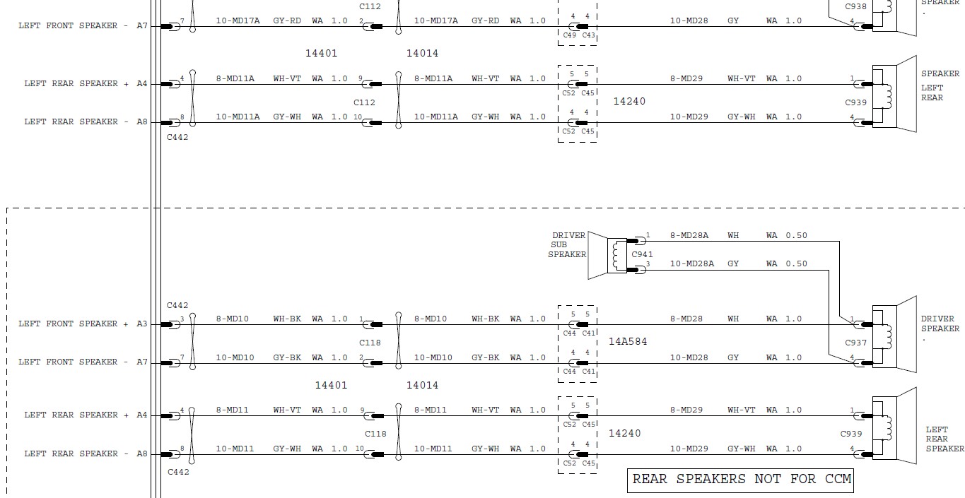

Podle obrázku jsem stastlivec, který nemá přípravu, že?
Poradil by někdo z hlavy, kde je plus a mínus?
jirkaj
Příspěvky: 878
Registrován: 28.04.2013 20:47
Bydliště: Vsetín
Re: Výškové repro v zadních dveřích
Příspěvek od jirkaj » 21.11.2015 19:36
Podle schématu:
BíloFialový (WH-VT) +
ŠedoBílý(GY-WH) -

parada, diky, snad bude druha strana stejna. jsou schopni mit kabely jinak, jestli se nepletu :)
jirkaj
Příspěvky: 878
Bydliště: Vsetín
Příspěvek od jirkaj » 21.11.2015 22:29
Podle schématu jsou barvy stejné :)

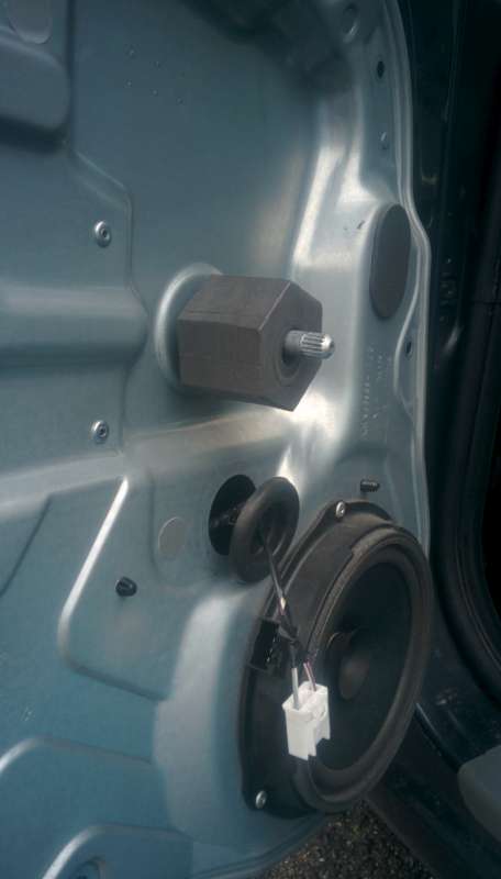

Příspěvek od vita_k » 22.11.2015 17:50
Je to tam, díky za pomoc. Odnesl to jeden patent na plastu dveří, ale drží to furt slušně
