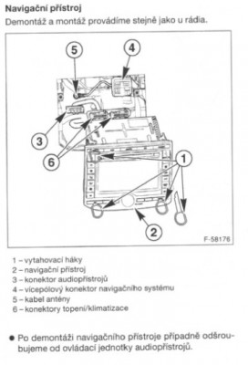

Zdravim, mam 2xFFII. V jednom je CD6000 a v druhem original navigace, tusim ze je to TravelPilot. Potreboval bych je navzajem prohodit. Nevim jestli neni potreba take prohodit antena + svod, kvuli prijimani GPS signalu pro navigaci. Nema s tim nekdo zkusenosti nebo nejake informace? Diky

Ahoj,
mate nekdo tucha pomoci jakych pacicek vyndat tuto navigaci? Prestala fungovat GPS antena, tak tam chci dat jinou a hle...standardni pacicky jsou moc velke... V original Fordu (Louwman Pribram) mi rekli, ze zadne takove pacicky neprodavaji.
Predem dekuji za odkazy na potrebne nacini

Re: Demontaz/montaz radia ve FF II
randycz: snad Ti to pomůže. Vydličky musí mít Ford (pokud máš možnost, zkus zajet jinam). V návodu píšou, že musí být GV3301 - nevím zda-li jsou stejné jako na normální rádia - kód nevím.
Ano, to je ono..diky moc

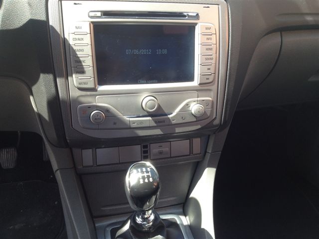

A jaké jsou mé možnosti, když jsem před lety při neodborné demontáži páčky, které drží rádio, zlomil? Rádio nejde ven klasickou metodou - 4 vytahovací klíče. Chci ho vyměnit, tak se může poškodit, ale palubka ne.
Všetky 4 páčky si zlomil?
Budíky von, ruku za výduchy klímy, tie vytlačiť von - ideálne obidva a potom zhora vytlačiť rádio von. Pri troche šťastia ho tie zlomené páčky nebudú blokovať a pôjde len vytlačiť.
