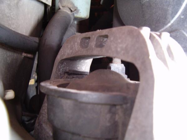

u mňa sa prejavujú vibrácie vždy vtedy keď pri jazde na ktorúkoľvek
rýchlosť pustím plyn, vtedy začne drnčať predná časť. Stane sa to i vtedy ak
prejdem cez neakú nerovnosť a motor sa odľahčí. Je to nepríjemné hlavne
keď vám potom žena frfle :lol:

tibco - zeby silenblok? neviem ci aj honolulu nemal podobne priznaky. Dufam, ze to tu precita a da vediet.

Příspěvek od tibco » 18.11.2007 17:42

Příspěvek od jamaka » 18.11.2007 18:40
Nie - ten na motore hore na pravej strane.

Příspěvek od tibco » 20.11.2007 18:31
jamaka píše:Nie - ten na motore hore na pravej strane.
asi máš pravdu vyzerá že je úplne v ťahu

Příspěvek od jamaka » 20.11.2007 18:58
tibco - mas stastie, mam akurat tu vnutornu cast doma :) Aj ked tento mozno nie je zly.
