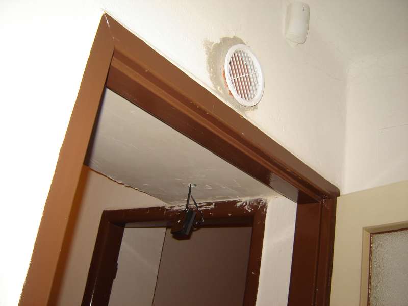

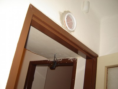

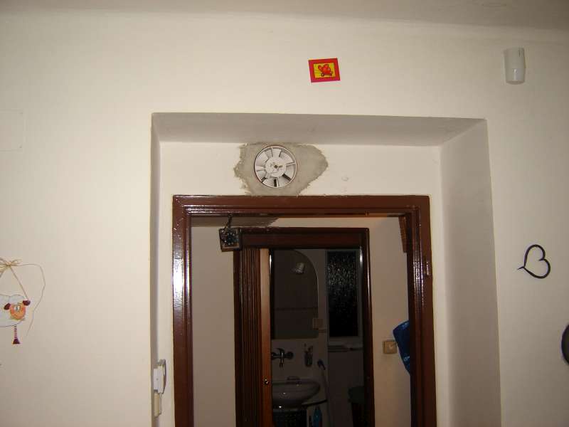

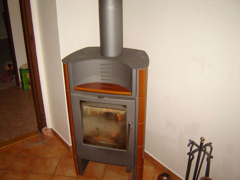

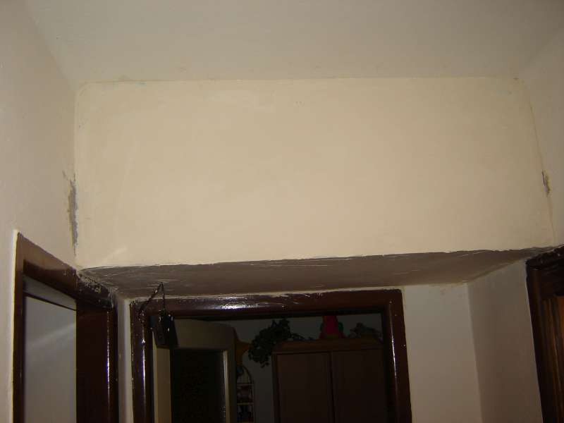

Tak přikládám pár fotek ode mne z bytu, je to takový jaký je, ale za to funkční kdybych ten bat nepředělával komplet před 4roky a kamna dával před dvouma počítal bych to jinak, ale co se dá dělat je to v rámci možností.Podotýkám je to zatím provizorní čekal sem jestli se to osvědčí, zatím ano, takže budu dodělávat.

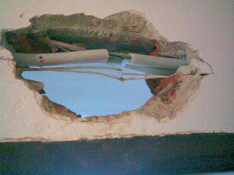

Jo a tohle sem dokázal když sem to dělal :evil:

Příspěvek od pelen » 28.02.2008 19:03
Zase jsi jednou hodne pospichal. Detektor na draty jsi urcite nepouzil.

Příspěvek od Boban » 28.02.2008 19:23
no ne ani nic takovýho nemám :cry: , ale řádně sem vše opravil a rozvod funguje jak má :wink:
