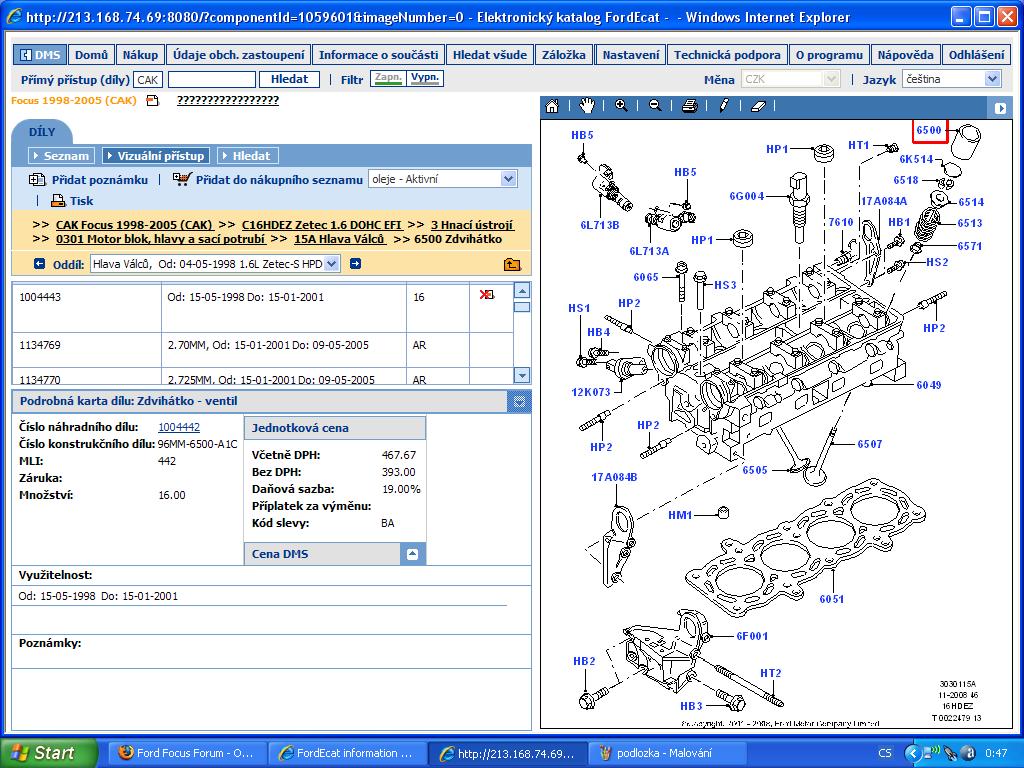

No mi tukaji takove jemne cinkani, ale nejsem si jist jestli to sou ventily nebo jestli to nahodou nedelaj vstriky, ale spise si myslim ze sou to ty ventily... Az budu zdvihatka menit tak to cele nafotim at je jasno
Ale podle toho co sem nasel na netu o techhle motorech tak pisou ze do modely do 2000 vcetne vzdy byly zetec-s s mechanikou pak byl nejaky prechodny rok kdy byly zetec-se s mechanikou i s hydrama a od roku 2002 sou zetec-se vsecky s hydrama tak nevim... Ono u forda clovek nikdy nevi co ma vlastne pod kapotou dokud to cele nerozebere a nebodiva se

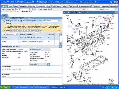

motor Zetec S - byl montovan do focusu od 98 do 01 mel hlinikove viko ventilů a mel hrnecky na ventily s vybranim do ktereho se dala vymezovaci podlozka - pri serizovani vule ventilu stacilo stlacit ventil a podlozku vymenit , objednava se jen podlozka , hrnecek zustava .
motor Zetec SE - byl montovan do focusu od 01 a v podstate do ted , ma plastove viko ventilu (pozor nejdou zamenit - ma jine uchyceni ) a ma hrnecky v podlozkou uvnitr (neco jako ma pbjun na obrazku ale jsou to 0,00 mm ) takze kdyz se serizujou ventily tak sezmeri vule , pak se vyndaji vacky a kazdy hrnecek ma uvnitr napsanou hodnotu , ta se dopočítá a musi se objednavat cely hrnecek s danou hodnotou .
dále se nedaji zamenit ventily protoze v SE je ventil kratsi .
dale vaha vzduchu je u S umistena na filtru a je tam jedna lambda sonda , u motoru SE je vaha vzduchu umistena na plastovem sani vedle alternatoru a jsou tam 2 lambdy (druha je zespoda v miste rucni brzdy ) je to kvuli snizeni emisi .
vycerpávající ?
a podivej se do katalogu , do 2001 je tam jen zdvihatko - hrnecek a k nemu od 95do 01 podlozky (zacinaji od 2mm ) a od 2001 jsou cela zdvihatka -hrnecky a zacinaji od 2,7mm
