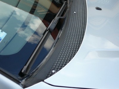

Mno chlapi, tak jsem se mezi vás zařadil už i já. Včera jsem zjistil, že po těch přeháňkách co ted byly mi teče do auta jak zepředu, tka zezadu. ve předu jsem měl u spolujezdce totalně mokrý koberec, to jsem zvědav, jak dlouho se to bude sušit. nejspíš mi tam teklo přes torpédo, které odstávalo,tak jsem ho přišrouboval v místě kde má držet těmi plastovými držáky a obsilikonoval .Uvidíme, jak se to bude dále odvíjet, zda poteče nebo ne, jinak bych musel asi koupit torpédo nové.

1/koukni, jestli pod tím torpedem nemáš udtrženou "kapsu", která svádí vodu proteklou mezi sklem a torpedem MIMO filtr!! Já v té kapse i zvětšil odtokový otvor + jeden další vyvrtal.
2/zkontroluj, zda Ti plastový kaslík na filtr těsní ke kastli (je tam sice rantl), ale!
3/ kufr nevím - já měl vodu ve dveřích jen když se mi zlomila hadička ostřiko zadního skla :twisted:
Na torpédu mám vruty do sádrokartonu - jsou černé a téměř nejsou vidět :wink:
