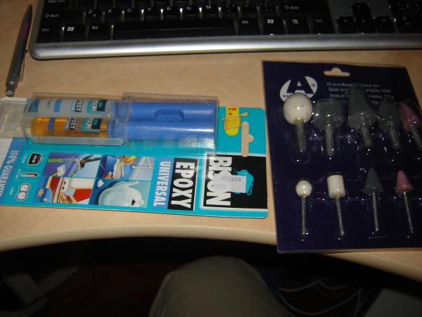

pasmo koukni co sem našel
je to tady už vidět co se musí nejdřív oplácat epoxidem a co pak odbrousit.
http://wiki.ffclub.ru/FF1/Dvigatel'/Ras ... onki?v=hve
a je tam i odkaz na to co si mi dával ty, tudíš stejný zdroj informací

Takze postupne:
Ano Boban pekne to tam vidno...vsimni si,ze sa tam snazia proste dosiahnut co najokruhlejsi otvor. Original je ovalny. Plus obrusia prec tie vycnelky.
Pbjun: k 65mm klapke je pisane,ze zdvihne vykon v rozmedzi 2-4kone, co je skoro nic (pocitaj max s 2ma) henta uprava originalnej klapky mozno prida 0.5kona,ale to nie je dolezite. Neviem ako 1.6tka,ale 2.0L nereaguje bohvieako na jemne stlacenie plynu prvy centimeter dva auto vobec nereaguje...takze vyznam vymeny klapky alebo tato uprava ma byt v tom, ze uz pri jemnom zoslapnuti pedalu sa ti zacne do auta dostavat viac vzduchu cize pedal je jemnejsi a mas pocit,ze auto lepsie zrychluje. Velky vyznam ma vacsia klapka ked pridas preplnanie.
Ta uprava original klapky je lacna a nenarocna, preto ju ludia bez preplnovania robia

Ale tak konik ke konikovi a mas stadecko ne?
Tedka mam cca tech 100, dam sport. filtr, vyhodim kat, dam pruchodnejsi koncak a stredak dam origo 1,6 tim bych nemel ztratit moc kroutaku a mel bych par koniku pridat (rikam PAR, necekam moc...), pokud bych se dostal ve vysledku na 110 koniku tak supr, ale s tim moc nepocitam... Jelikoz filtr me stejnak ceka (uz je stary) vyfuk tez (uz je diravy a v katu cinka) tak toto jsou investice stejne jako by me cekaly tak jako tak... Takze ta uprava klapky by me celkem zajimala do podrobna pokud ma nekdo zkusenosti a pokud mozno i fotodokumentaci tak supr a jak budu mit auto doma z te reklamacky laku tak bych do toho aji sel

Fotky budou stopro po příštím víkendu, ale z 1.8, zatím ti můžu dát fotku na přípravu, ale nevím jestli sem, snad to nebude moct vadit.
