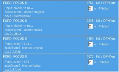

Popis: http://www.tlumice-monroe.cz/index.php?sec=sortiment
