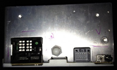

Netusite nekdo, k cemu je ten sedivy obdelnikovy konektor?
- Příspěvky: 25226
Re: SONY radio FOFOII
dle nazvu te fotky: radio_sony_1CD_dab
- Příspěvky: 25226
nemuze to byt konektor na subwoofer? tohle radio je totiz ze specialni sady ford ice 2008 audiophile, ktera obsahuje pioneer TS WX11A

to tedy opravdu (ale opravdu) neniikoala píše:Je to na CD changer
CD changer se pripojuje na stejny konektor jako napr. dalkove ovladani pod volantem (audio vstup) a rizeni je pres CANBUS
EDIT: starsi typy CDmenicu maji jen podobny konektor (12pin) ... ale tohle je 10pin
- Příspěvky: 25226
Je to konektor s nf vystupem pro auta (mondeo, Smax, galaxy), ktera maji z vyroby pripravu na audiophile.ZaQik píše:nemuze to byt konektor na subwoofer?
