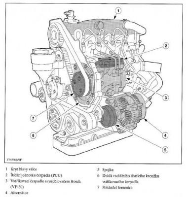

Ahoj, začalo mi něco chrčet v motoru a tipoval jsem to na nějaké ložisko kladky.Před chvílí mi volal mechanik, že to vypadá na volnoběžku alternátoru (cena asi 5000). Vůbec netuším o co vlastně jde a ani tady se mi nepovedlo nic najít. Nemáte s tím někdo nějakou zkušenost ?Díky za každé info.

Jedna se pravdepodobne o spojku. Tak to vypada u TDDi:

Moc díky za obrázek. Bude to opravdu ono. Měl jsem jí dnes dokonce v ruce a skutečně se zdá, že problém bude tady. Bohužel 100% jistotu nemám, ale zkoušeli jsme stetoskopem poslouchat ostatní ložiska a tam se problém nezdál.Tady u té volnoběžky to skutečně při rychlém pohybu tam a zpět "cvakalo". Ta cena je ale dost nepříjemná :cry: Kladky na rozvodech jsem zatím rozdělávat nechtěl, protože kompletní sada se měnila před rokem v aut. servisu, takže tam by snad problém být neměl.
