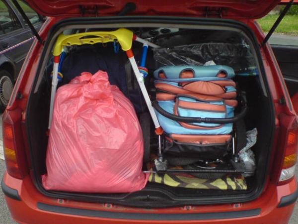

ale neboj sa , aj ja vozim rodinu, ale nech si zvykaju, zivot neni prechadza v bavlnke :) len mne zatial netreba kombik, teda aspon vzdy sme sa popratali :) Na tri kusy je aj trojdver dost. :lol:[/quote]Nevim , nevim 8O :lol: Do třídvéřka bych to nedal ani omylem! Mám vzádu dětskou sedačku takže nemůžu sklopit! A takhle jezdim každých 14 dní.

Jozkablack - ale ty to mas obute na original diskoch a tie maju original ET. Zohant 16" s original ET nie je take lahke. Takze ak pojde cez ET 40 si myslim ze bude skrtat.
A k fotke - tak ja uz kociar nepotrebujem :)
