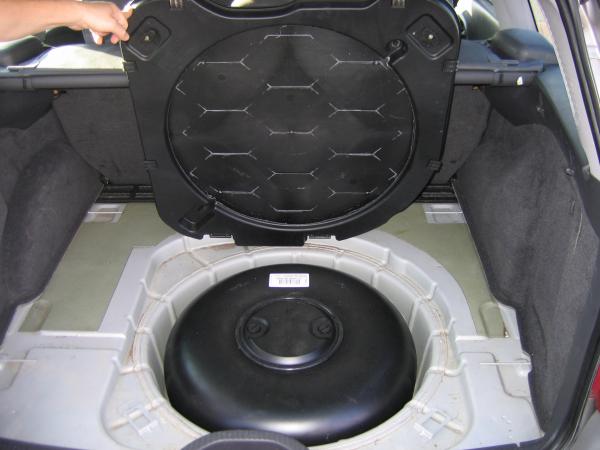

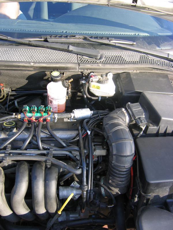

Tak chlopi,
jeste jsem to nedelal, tak doufam, ze se mi to povede...
Tady jsou fotky vstriku na motoru, pak flash lube a pak moje reseni prekryti toroida puvodnim upravenym vikem od rezervy.
Treba tip pro ty z vas, ktere si taky daji toroida a bude je tocit prazdne misto kolem nej.

- viko rezervy upravene na toroida
v tom vyříznutém prostoru byl takový prolis, kvůli kterému nešlo víko dovřít. Dá se to vyříznout normálně ulamovacím řezákem, je to z plastu. - IMG_0128.JPG (32.94 KiB) Zobrazeno 7473 x

Ad FlashLube. Mel jsem vlastni, za montaz a serizeni nechteli ani korunu! Umistene to mam podobne jako Vankart - tedy vepredu za ventilatorem chlazeni. Duvodu tam je nekolik. FlashLube je opravdu docela dobre horlave (ostatne jako spousta dalsich kapalin v aute - brzdovka, olej posilovace, etc), proto by primarne nemel byt davkovac nikde, kde by v pripade prasknuti/utrhnuti hadicky mohl kapat na neco horkeho. Dalsi duvod je ten, ze davkovac by mel byt nize, nez-li je vstup do sani z duvodu mozneho sifon-efektu. O sifon-efektu ostatne psali i v prirucce, kterou jsem dostal k FlashLube Kitu. Co se serizeni tyce: na 1.6 benzin, max 5kapek za minutu, jinac muze dochazet k zalepeni ventilu. Aditivum je to pry super, ale vseho moc skodi... Na prvnich par kilaku muze byt davka vyssi, motor se procisti, na delsi jezdeni ale max 5 kapek jak rikal...
