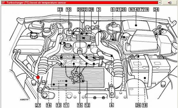

pelen
Příspěvky: 9259
Bydliště: Nový Jičín
Příspěvek od pelen » 07.01.2008 22:00
Senzor TCB:
TCB senzor.jpg (61.63 KiB) Zobrazeno 10607 x
