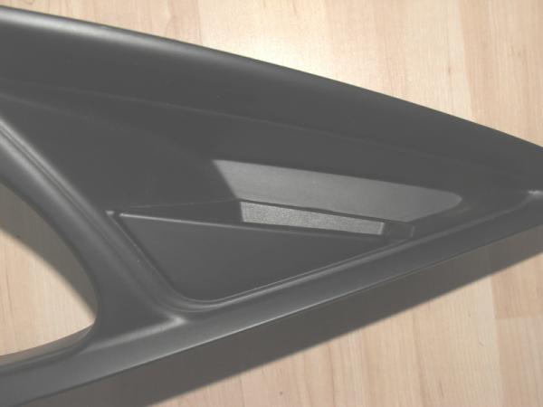

TDCi
Příspěvky: 143
Bydliště: Michalovce
Příspěvek od TDCi » 30.01.2008 15:31
anglická verzia iba ilustračne
"európska" verzia
Nie je to celkom presné, tlačítka a kontrolky sú umiestnené idendicky s "európskou" verziou.
Ford Focus Comfort Plus kombi 11/04 1,8 TDCi 100 PS colorado red
ObrázekObrázek
chmelko
Příspěvky: 9134
Bydliště: Jablonec nad Nisou
Příspěvek od chmelko » 30.01.2008 15:35
fakt neviem, či sa teraz nemýlim, ale mám za to, že BC je identický, len ta kaplička ho zakrýva z ineho uhlu u angl.verzie..
TDCi
Příspěvky: 143
Příspěvek od TDCi » 30.01.2008 15:52
Anglická verzia má opačné skosenie a úchyt na druhej strane
ObrázekObrázek
chmelko
Příspěvky: 9134
Příspěvek od chmelko » 30.01.2008 16:06
ak ide iba o ten predný kryt, v pohode ho vymeníš, ale kde ho zoženieš...? to už bude vačší problem..
