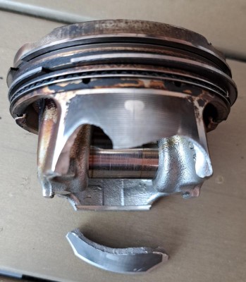

Mas z toho fotky?

Taky bych chtěl vidět fotky :mrgreen:

👍tak super, že jsi spokojený a máš kvalitní servis, kde zřejmě nejsou líní. Mít na dílně rozebraný ecoboost se dnes nevyplácí, tedy když nemají v plánu tě trochu natáhnout 🙄...Tak to vypadá, že je motor konečně v pořádku. Ale mohl bys alespoň hodit foto všeho co vyměnili...tedy jestli máš možnost..🙏😉

lewis píše: 07.06.2023 22:27 Mít na dílně rozebraný ecoboost se dnes nevyplácí, tedy když nemají v plánu tě trochu natáhnout 🙄...
Preto som svedavy na fotky. Ci vobec mali hlavu dole :mrgreen:

lewis píše: 07.06.2023 22:27 👍tak super, že jsi spokojený a máš kvalitní servis, kde zřejmě nejsou líní. Mít na dílně rozebraný ecoboost se dnes nevyplácí, tedy když nemají v plánu tě trochu natáhnout 🙄...Tak to vypadá, že je motor konečně v pořádku. Ale mohl bys alespoň hodit foto všeho co vyměnili...tedy jestli máš možnost..🙏😉
Ahoj, jo motor je už v cajku. Přede jak kotě.
Jediný co jsem si vzal je ten píst, protože ten mě fascinoval nejvíc. Jinak jsem viděl rozvody, vodní pumpu, už měla únik chladiva. A všechny písty. Jinak jsem nic jiného nefotil. Servisu duveruji, jezdím tam léta a už tam mám i docela známý. Nemám důvod si myslet že by dělali nějaký prasárny, nebo účtovali něco co nedělali.
