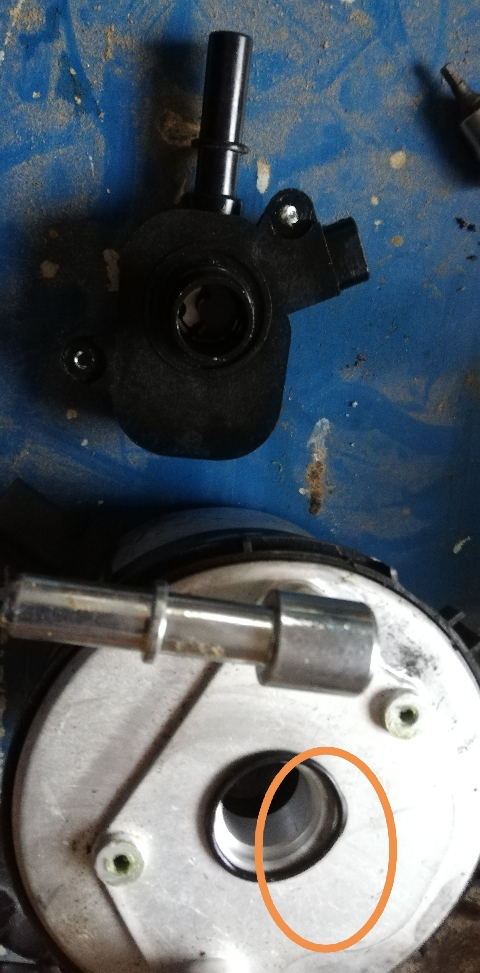

Re: auto nestartuje
Palivový filtr je nový protože to byla první závada že je málo paliva. Tak jsem jako první měnil filtr, ale je pravda že po výměně filtru šlo auto špatně odvzdušnit. Hůř jak minule. Takže se podívám jak ten filtr nový těsní. Měl jsem za to že když je filtr nový a kupují pořád stejnou značku a nikdy nebyli problémy že tam to nebude.

Re: auto nestartuje
Tak závada padání nafty asi nalezena. Rozmáčknutý o-kroužek na palivovým filtru mezi filtrem a topením. A to jsem ten filtr kupoval před dvou a měsíci. Samozřejmě jako celek - filtr s topením.Zítra dojedu hned koupit jiný o-kroužek.

Re: auto nestartuje
Tak závada odstraněna
, bylo to tím ó kroužkem na palivovým filtru mezi topením a filtrem. Díky za rady. Už jsem z toho byl nešťastný a tím že to špatně startovalo tak se i zanášel DPF filtr.Už jsem chtěl FF prodat na náhradní díly. :wallbash:Teď jezdí jako ďábel. Ještě jednou děkuji.

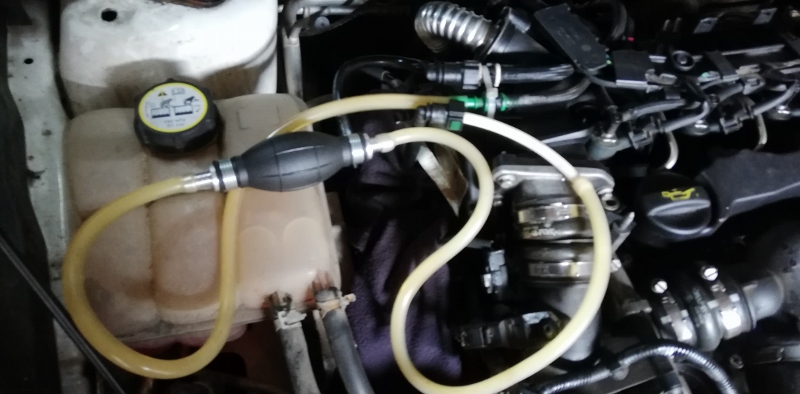

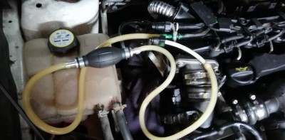

- focuszdenda
- Příspěvky: 18
- Registrován: 20.10.2012 22:50
Re: auto nestartuje
Na odvzdušnění stačí i toto.Takto odvzdušňuji já.
