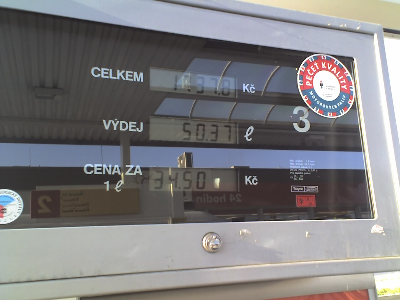

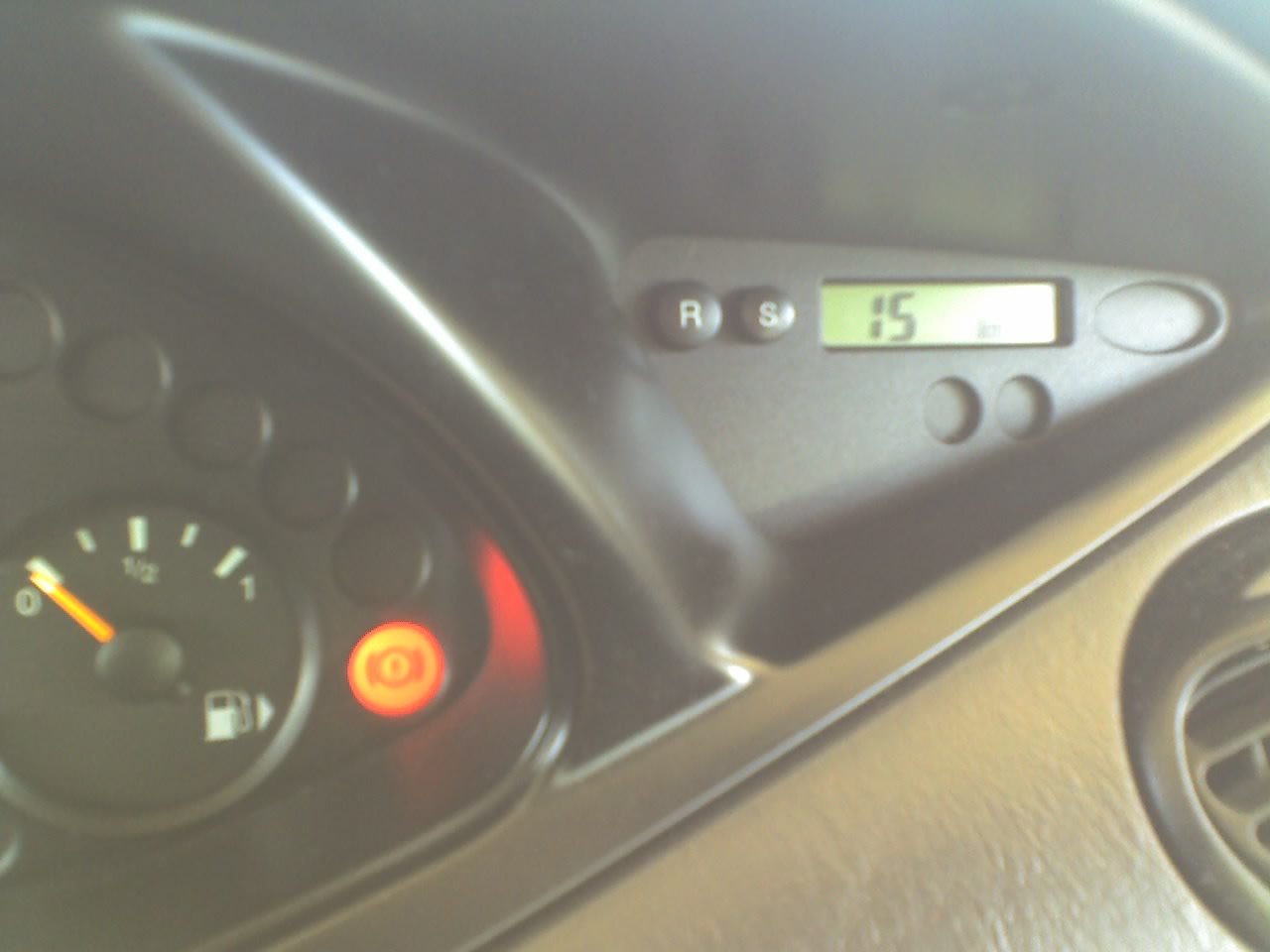

zjistil jsem, ze mi prece jenom BC ukazuje celkem dobre dojezd a kolik mam jeste nafty v nadrzi. Trosku jsem se sice zapotil, ale ukazuje to plus minus dobre. Ukazoval, ze mam dojezd 15 km a ze v nadrzi mam 1-2 litry nafty (preskakovalo to z jednicky na dvojku i pri stani na rovne silnici). Pak jsem dotankoval do prvniho cvaknuti 50.4 litru, coz by asi sedelo, viz fotky

no, veril jsem palubaku a stale kontroloval mnozstvi nafty v nadrzi, protoze jsem poslednich 100 km jezdil fest usporne, tak se dojezd sotva hybal. Pak byla sranda, kdyz jsem po ranu nastartoval a behem 5 km mi dojezd klesl treba o 20-30 km, to je ten studeny motor, tak to jsem mel nervy nadranc. Dnes rano jsem to uz psychicky nevydrzel a jel natankovat :wink: Ale chtel jsem testnout BC, jak to je s tim dojezdem a hlavne, jak to je s tema litrama v nadrzi, ted vim, ze kdyz mam malo nafty, tak se podle litru v nadrzi muzu jakztakz ridit. Ale i tak priste budu opet jezdit poslusne na benzinku pri prvnim pipnuti BC (80 km) :wink:
