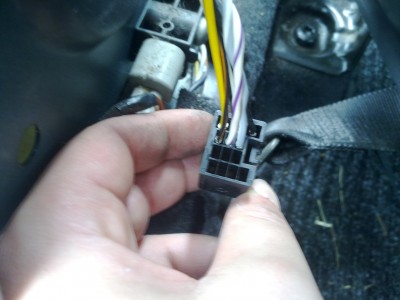

- Příspěvky: 6814
Re: Reproduktory
K těm kabelům - pod plechem určitě nebudou. Zkus rozpojit konektor na B sloupku u zadních dveří a vyfotit kolik pinů má ta část na autě. Pak mám případně na prodej kabeláže obou zadních dveří (dráty tam jsou na zámek, repro i výškáč).. http://www.ford-focus.cz/forum/download ... &mode=view

Re: Reproduktory
Tak ten konektor má 6 pinu, takže by tam ty kabely mohli asi jít, když tam pudou je beru hned a jaká by byla cena??

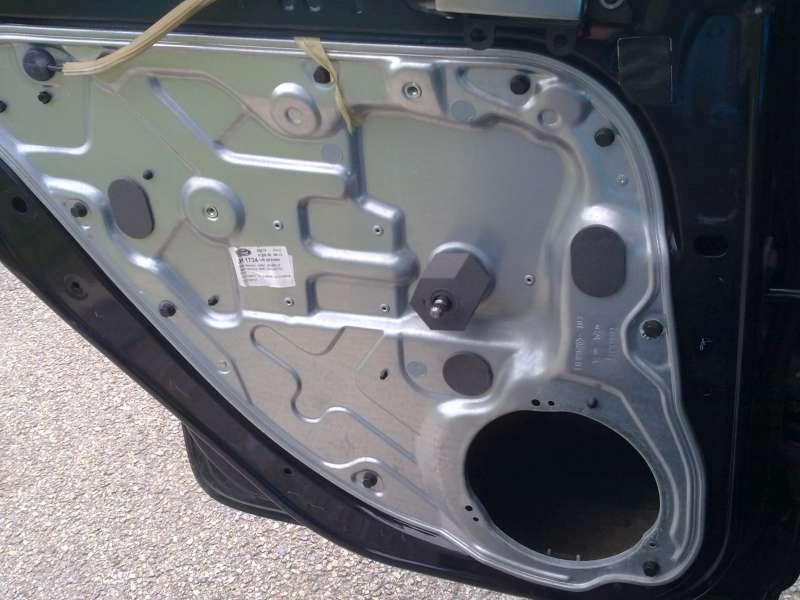

Re: Reproduktory
a atakhle to vypadá pod tapecem

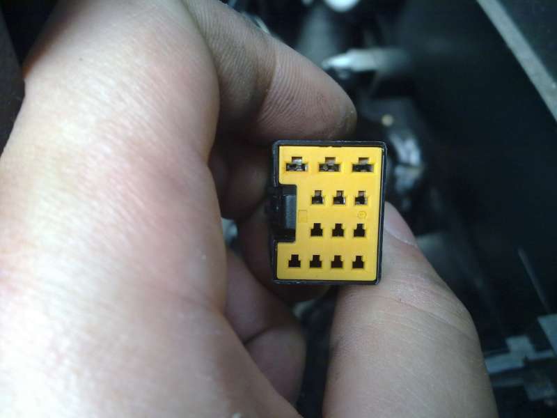

- Příspěvky: 25227
Re: Reproduktory
ty dva tluste (sedo-neco a bilo-neco) jsou od radia ... nejsou nahodou odpovidajci piny i v protikusech?
- Příspěvky: 6814
Re: Reproduktory
Pokud ne, tak mám tu kabeláž
