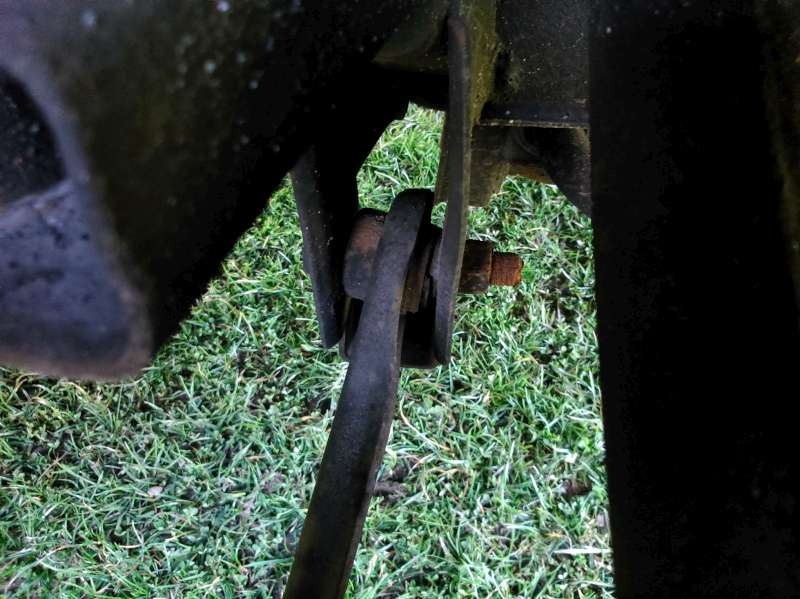

Ten bol vizualne este v dobrom stave a trochu ma odradila aj narocnost jeho vymeny = kedze nemam ten rucny specialny lis, ako ma Ford, tak by som musel vymontovat cele rameno s kotucom a kolesom a tym padom bude geometria k.o.

myslim ze dat nastavit geometriu je oproti celej tejto vymene uz len taka ceresnicka..
pozriem tie ramena na jar ked budem menit kolesa.. toto bolo pred casom, tak teraz to urcite lepsie nebude

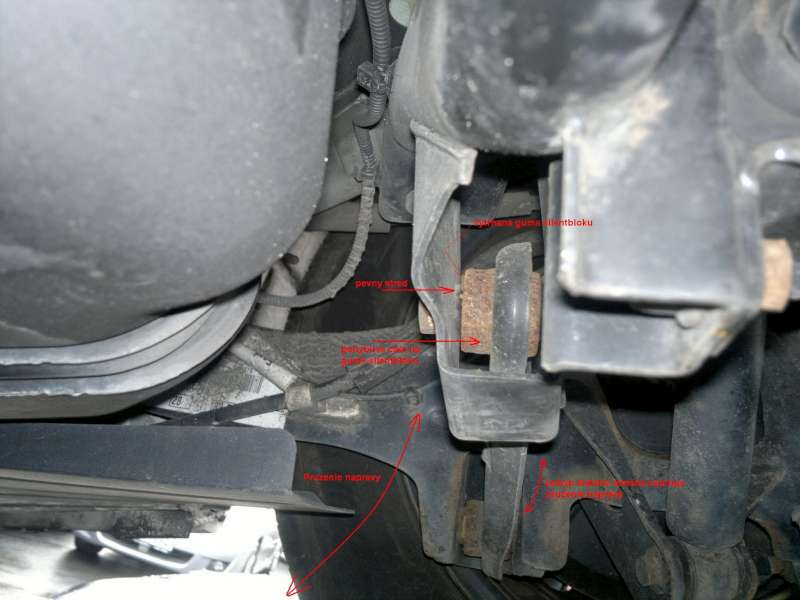

Moja predstava, preco ten silentblok vydrzi tak malo = cely pohyb napravy je v jeho gume. Keby tu srobu ale uvolnili, tak by naprava asi buchala a koleso nedrzalo smer, takze to musi byt napevno a neostava nic ine, iba to casto menit:
