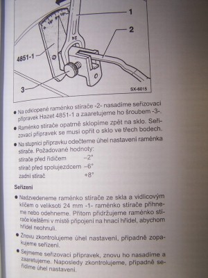

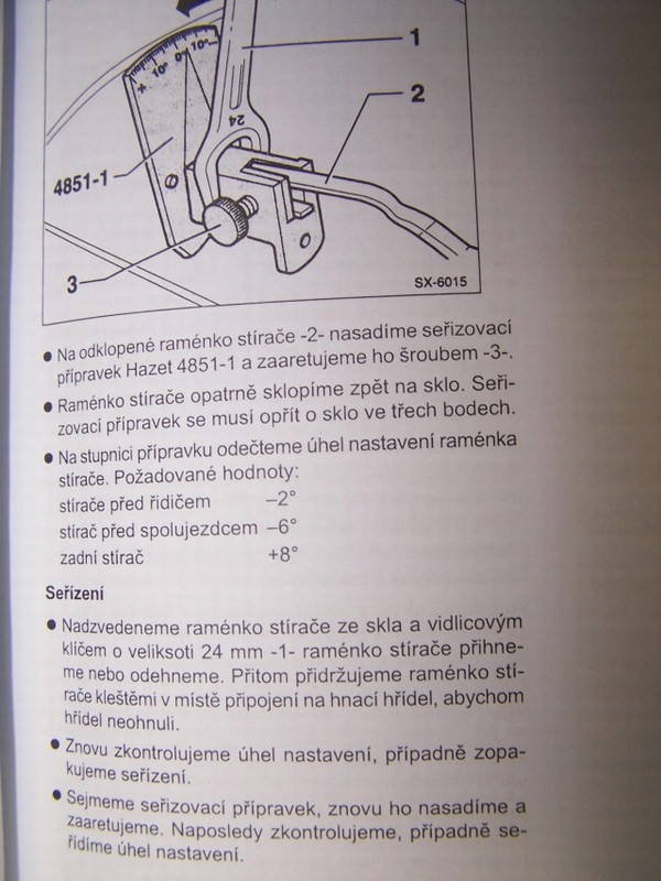

K těm ramínkům, pokud je máte ohnutá - vím, že se na VAG odvolám pořád dokola
Stěrače FFII
- P2M
- Příspěvky: 478
- Registrován: 16.05.2008 14:11
Re: Stěrače FFII
Mě to začalo včera, pričítám to hlavně stáří, jsou tam buď od novoty (tzn téměř rok a půl), nebo od 1. garančky v listopadu 07 a taky svojí roli při tom stáří může mít pokles teplot, ne?
, ale mají na špatně ohnuté ramínka přípravek, kterým nastaví správný úhel vůči oknu a je klid...

tak to asi neprihnem od oka
ako som si myslel jedine ze by....

Jak vidím ten obrázek, tak asi vezmu kombinačky a půjdu to zkusit přihnout. Horší už to snad nebude
. Ještě dotaz na P2M. Kde se dá sehnat takový krásný manuál (VAG)? Docela by se hodil...

Tenhle je pro Fabii, takže jestli sháníš na nějakou škodovku, musíš se porozhlédnout po forum.skodahome.cz . Není to nic na dlouho, ale asi to bude chtít registraci. Musím říct, že přehlednost je tam o 100% lepší než tady
No a jestli je to jiná značka (VW, OOOO, SEAT), tak jejich klubovky, případně fóra. Jo a možná ještě dieselpower fórum.
EDIT: jen jsem zběžně poggoglil: http://www.yohi.info/fabia/Servisn_%20p ... _drzba.pdf
