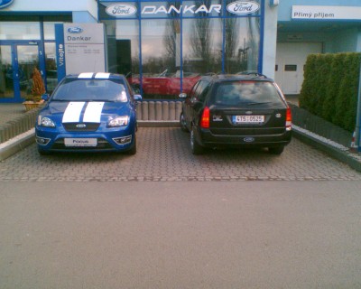

Dnes jsem byl koupit motorcrafty , protože mi mechanik řekl, že tam mám nějaké z druhovýroby. Stály mě 116,-ks a k tomu jsem se koukl na modrého krasavce.
