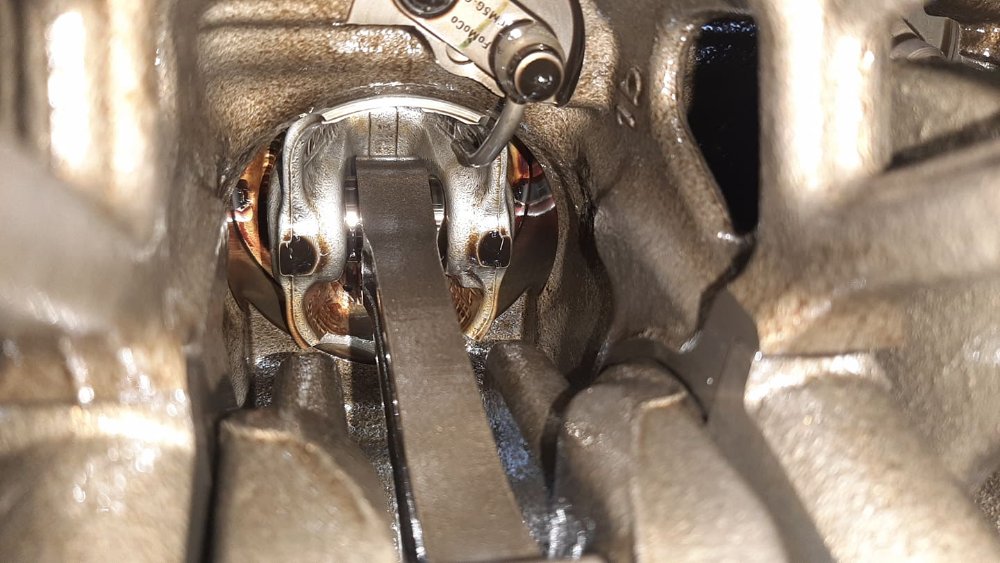

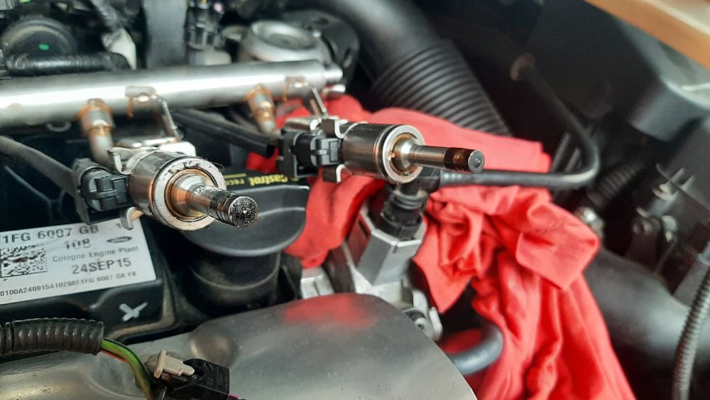

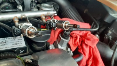

na tom druhom valci kde je prasknuty piest je na vstrekovači veľa karbonu, olejová vaňa čierna, mazľavá,..... tak by to nemalo asi byť ...... som druhý majiteľ, olej mením vždy raz ročne a ten čo tam patrí ...... predchádzajúci majiteľ sa veľmi, podľa jeho slov, nestaral, ani zvonku ani zvnútra, auto síce servisoval vo Forde ale maximálne ho využíval, je tam ťahlo, materiál na stavbu a tak.......zrejme tam to začalo? Mal som dosť roboty ho dať do poriadku.

Asi kombinace dlouhých intervalů výměny oleje, ježdění v nízkých otáčkách a nekvalitní benzín. Kolik to má najeto? Ať se na mě nikdo nezlobí, mně se ty turbo benzíny moc líbí,ale když vidím kolik motorů se porouchá, čím dál víc uvažuju o naftě.

My máme 211tis a pohoda. Ale jestli auto používal tak bych to viděl na tahání vozíku nízké otáčky co nejlevnější benzín... Toto prostě udelal ten karbon. Já menim olej po 15tis a ještě jezdíme na 100oct. Start stop vyplý, řadíme tak aby motor jezdil spíše ve vyšších otáčkách a u me maličkosti má i dostatek využití ve vysokých otáčkách i zátěži :D
