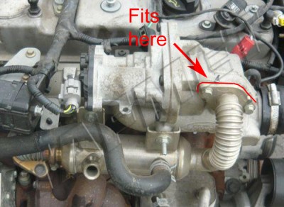

Ahoj,
diskuzi jsem četl, ale nemáme stejné motory... Michal má 80 kW s DPF a já 66 kW bez DPF a tak nevím jestli je to stejné nebo ne. U Forda mi nabízeli EGR s kodem 1682737 za 10000 Kč.
Na internetu jsem pod stejným kodem našl na tento : http://www.eliteauto.cz/sekundarni-vzdu ... l-1682737/ za cca 6400 Kč. Může to být opravdu originál?
Na internete jsem našel, že k tomuto originálu je alternativa Valeo 700414, ale zase u tohoto neuvádějí v seznamu aut Focus, ale jen C-MAX... Máte někdo další zkušenosti s použitím neoriginálního EGR?
Děkuji
Děkuji

Je jedno jestli je s nebo bez DPF. Akorát do 10/2005 byl jiný typ. Pak se už dával jen pod číslem co ti dali ve fordu.
Máš auto starší pěti let tudíž máš nárok na 20% slevu, takže tě vyjde na nějakých 8200,-.
Co se týče neorigo egru - je to na tobě, každopádně na něj máš 2 roky záruku. Ale stejně budeš s novým do servisu, aby ti ho zkalibrovali.
A co se týče originality od eliteauto - ty by asi nejspíš potvrdit(vyvrátit) oni. To ti tady nikdo nepoví.

Hezký den všem. Potřebuji vědět, zda EGR https://www.automobilovedily24.cz/valeo/1093917 půjde do (mého) focuse: WF0SXXGCDS9B51519.
Přesněji, proč by neměl jít? V autě mám aktuálně zlobivé Valeo a vypadá úplně stejně. Pár stránek zpět je tu úplně jiná cenová hladina, proto ten dotaz. Díky.
(a už za tím jdou chyby MAFu
, takže výměna je nutná)
edit: a to je k mání od jiného výrobce za pár stovek... https://www.autodily-pema.cz/agr-ventil-kamoka-19044
edit2: vyměněno, je to OK. A ten MAF byl dírou v sání...

Re: P0489-61 Nízká hodnota řídicího obvodu EGR, EGR vyměněn.
Ahoj, aniž bych tedy viděl graf ti mohu vřele doporučit to EGR zaslepit u motoru a budeš mít klid. Respektive hlavně zjistíš, jestli to tím opravdu je. Pokud vím, tak EGR řídí PCM napřímo, to znamená, že je pouze PCM, kabeláž a EGR. Jedno z toho prostě nefunguje. Ten EGR ti vyměnili za novy ?

Re: Výměna EGR ventilu
Ahoj, vyměnili za nový, alespoň to tvrdili a září tam novotou jako pěst na oko. Vyměněná je tedy zjevně jen ta pravá část, nevím co všechno se u tohohle má měnit.
Aha, jestli teda dobře chapu, tak ti vymenili sice ten servo pohon, ale ventil jako takovy zustal puvodni, protoze vyndat co cely je pracny, musí dolu i turbo a tak. No takze dost pravdepodobne se ti zasekava samotny ventil a servo ho nepretlaci. Respektive on se zpet zavira pruzinou, takze ta ho asi nepretlaci. Opet rikam, zaslep to, je to práce na 10 minut a v materialu asi 100 korun a budes mit jasno.
