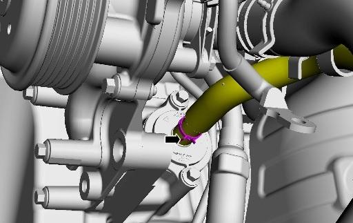

Měnil jste někdo ten druhý termostat 50 stupňový? A nemáte někdo návod (z etisu) na výměnu tohohle druhého termostatu prosím?

Ten druhý jsem neměnil, musí to být dobrá pakárna. Pozoruješ nějaké problémy s teplotou?

Mel by bejt celkem pristupnej, sundat z nej hadici a dva srouby... tot vse...

To jo 2 šrouby...ale to bys musel vidět naživo
...to je na odstrojení snad přední části
...taky jsem jsem měnil jen ten hlavní...ten malý mám...ale neměl jsem náladu...když jsem to viděl

Podle mě se musí vyndat alternátor, jinak se na něj nedá dostat.
No po výměně termostatu to bylo dobrý cca 1 měsíc, ale teď co bylo -5 stupňů, tak se prostě dlouho ohřívá a když jedu dýl z kopce, tak mi padá teplota. A teď nevím co s tím, ale podle mě tenhle druhý nemůže mít na to vliv.
