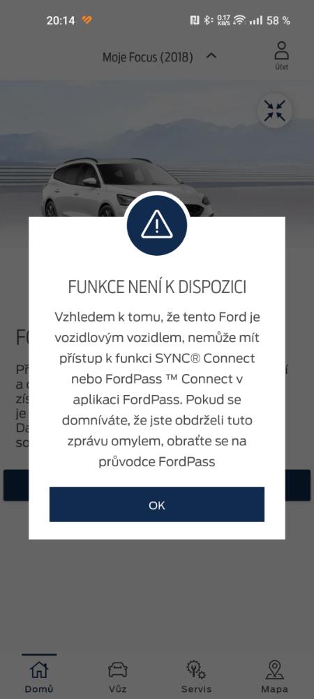

Nevím v čem je zakopaný pes, ale za žádnou cenu nemůžu v telefonu aktivovat FordPass. Už jsem to telefonicky řešil i s infolinkou Fordu. Dělal jsem to i předtím, kromě posledního kroku otevírání a zamykání dveří. Jak vlastně aktivace probíhá, přes wifi, bluetooth. Včera jsem si SYNC aktualizoval přes USB na verzi z fotky. Zajímavé, že aktualizaci přes WiFi mi to nenabízelo.
Toto mi napsali.
Rád bych Vás informoval, že po důkladném prověření s naší technickou podporou, Vám můžeme potvrdit, že Vaše vozidlo disponuje modemem, který však v tuto chvíli vidíme tzv. módu hlubokého spánku.

Co to je za verzi FordPass, takhle ten muj nevypada.. ?
Mas zapnuty FordPass Connect modem v nastaveni Syncu (samostatne menu v nastaveni, je v nem nekolik voleb)?
Jinak nekdy to dokaze blbnout...kdysi jsem s tim taky zapasil. Udelal jsem master reset a pak mi nekolik dni neslo auto sparovat. Musel jsem proste pockat.
Wifi aktualizace Syncu u nas, pokud vim, nefunguji.
Aktivace probiha tak, ze na mobilu (musis mit aktivni pripojeni k internetu), kde mas prihlaseny svuj Ford ucet v aplikaci, zadas VIN kod auta, tim se auto nacte a nasledne das aktivovat, v aute se za kratkou dobu musi zobrazit dotaz s potvrzenim a probehne to, pak uvidis stav auta v mobilu. Podle me to probiha pres samotny modem (ktery ma sve mobilni pripojeni) a fordi servery. Auto by melo byt behem procesu nastartovane a v nastaveni FordPass Connect v aute musis mit povolene patricne volby.

Neni ta appka FordPass Pro?
Plus ještě nedávno bylo možno v Google Play stahovat obě verze "normálního" Fordpassu, s tím že jedna byla stará s ukončenou podporou a druhá nová, vypadala úplně stejně, měla ale černou ikonu, starší měla světlou.
(akt. 4.34.0)
STčko zcela pravidelně nepoužívám víc než 14 dní, pak přechází do deep sleep stavu, ale po nastartování se korektně probudí, přihlásí, problém s tim nikdy nebyl.
A jen takovej dotaz - protože auto neznám - nebyla to nějaká skladovka nebo předváděčka, kterou už si předtím na účet přidal někdo jinej?

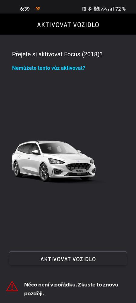

Nainstaloval jsem si tu druhou aplikaci s černou ikonkou a tam mi po kliknutí na aktivovat vozidlo hned vyskočí hláška viz foto.

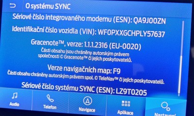

Zkus na to jít od podlahy? Zjistit, jestli je modem připojenej a v jakym je stavu? Máš forscan? Nech si vyjet TCU pidy na Cell_signal, network identity_tcu, TCU_STATE a TCU_AUTHSTATE ať aspoň víš, v jakym je stavu.
EDIT : klidně i VPWR_TCU, tj. napětí na vstupu TCU.

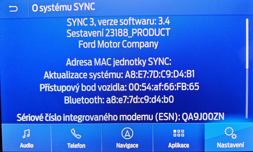

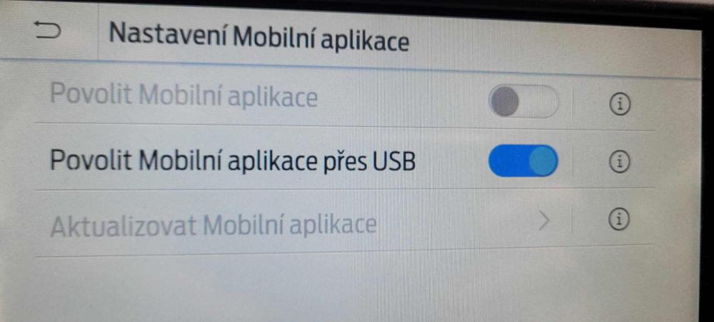

Vážení, v nastavení Sync3 verze 3.4 23188 nemám prosvětlené tlačítko "Povolit mobilní aplikace" co mám udělat aby to šlo že bych zkusil připojit FordPass? Díky
