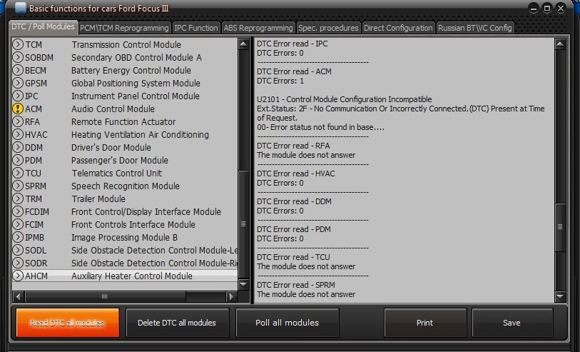

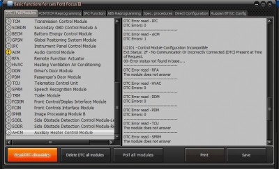

Zdravím,chcem sa opýtať ktorú položku treba v ACM upraviť aby vedel že je pripojený centrálny reproduktor? V BCM mám aj 9 repro aj centrálny reproduktor.Wolf78 píše: 06.04.2019 15:13 V BCM modulu je nastavena varianta 9 reproduktorů v autě ,ale ještě je potřeba v modulu ACM zapsat ,že je připojený centrální reproduktor .Nemá někdo poznatky co upravit ,aby se zapnul centrální reproduktor ???
Díky za poznatky
Ďakujem

- Příspěvky: 25219
Re: FF3 centralni reproduktor
jaky typ radia je nastaven v centralni konfiguraci? a jakou chybu to pise?

- karolkopictures

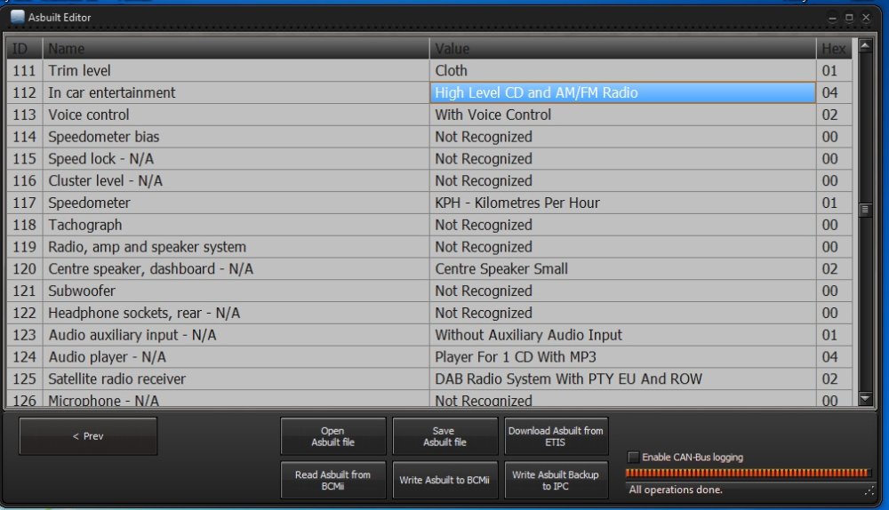

No, jestli to neni spatne zvoleny typ radia (ne 04 ale 14) a pocet repro (na 15 9 Speakers ST), jako jsem resil ja nedavno.
viewtopic.php?p=1226412#p1226412

- karolkopictures
- Příspěvky: 2000
Tak nakoniec stačilo len zmeniť typ rádia. Ďakujem

- Příspěvky: 25219
prametry pro standardni radio z ST (Vx) nebo RS (Zx) jsou popsany v viewtopic.php?f=272&t=46022&p=1226412#p1221391

Ahoj,
omlouvám se za prakticky shodný dotaz, jak je výše, ale mám v tom celkem hokej a předpokládaná řešení zatím vedla do slepých uliček...
Zkouším rozchodit středový reprák. Typ rádia je F1BT-18C815 LK. Fyzické zapojení jsem provedl dle schéma, tady bych nějaký problém nehledal. Předpokládám, že nastavení v BCM nebo APIM mám asi neúplné. Nyní mám nastaveno:
- centre speaker, dashboard: small centre speaker,
- počet repro: 6 repro (u 9 repro to házelo chybu ACM U2101:00-2F).
- In car entertainment: 04 High level,
...z textů jsem pochopil, že řada L by to měla umět, ale už jsem se začal ztrácet, co z ostatních nastavení platí jen pro Sony apod. S počtem repro jsem to asi pochopil blbě (6 vs 9 - viz svého času podobný dotaz Andurila, ale ten směřoval/měl řešení k rádiu vyšší řady), každopádně ani v jedné verzi střední reprák nehraje.
Moc díky za případné nasměrování,
H.

- Příspěvky: 13718
6 repro nezahrna centralny reproduktor.
