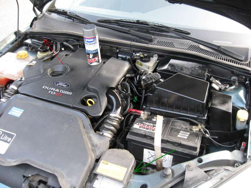

Dneska jsem hledal ještě proč a kde ševelí ten Air . Našel jsem prasklý rezonátor nad turbem viz:
Tak jsem volal k Fordům Valašské Meziříčí ( a fakt peklo to není snad servis ! ) Paní vyhledala cenu 1570 Kč tak jí říkám beru a ona no ale já vám to neobjednám budu chtít zálohu . V roce 2011 AutoKora př. SOCKA chce zálohu na 1 díl . No jistě jí pojedu 20 km složit zálohu pak budu x dnů čekat a zase 20 km pro díl SUX v životě nikdy tam . Ford formula 5L 1200kč Klima Odsát - naplnit bez filtru a desinfekce 1450 pro stálé zákazníky . Bodejť by tam pošly bídou zloději .
Omlouvám se . Prosím kde najdu slušný eshop na díly FORD kde mají např. i rezonátor ? Doporučíte ?
PS já nevím jak nebo zda vůbec rezonátor nad turbem má co dělat se startama . Jenže jsem poskládal prozatím svařený rezonátor vyčistil EGR potrubí atd. . A auto nastartovalo co líp ten zvuk je teď naprosto hladkej . // Předtím dost Zetor .
Auto jsem nestartoval cca 48 hodin . Start OK tak jsem zvědav zítra .

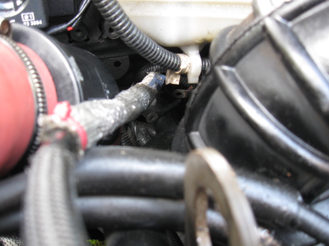

Nemá někdo tušení kam patří ty 2 dráty na foto je to u rezonátoru turba viz foto :
Jeden je červeno zelenej druhej černo zelenej / vychazí z orig kabeláže jsou to tlusté proudové kabely . Mohl by se někdo podívat do motoru v tom místě co tam má případně kam to vede ? je to povytaženo s orig. svazku a vypadá to jako tovární .
Předem dík za reakci .
PS diagnostika je ok . A nevšiml jsem si že by v autě něco nešlo , výbava je max tak bych zavrhnul extra dráty jako předpříprava zvláště když jsou to očka jako by kostra .
