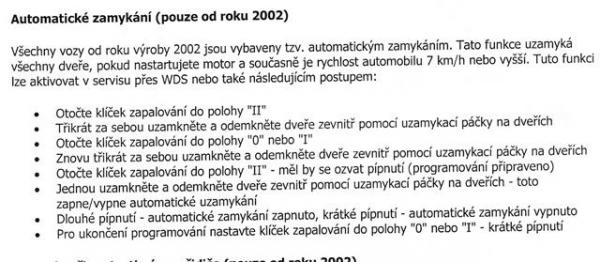

Vo Fofo 1 po FL to bolo nasledovne:
automatické zamykanie.JPG (37.92 KiB) Zobrazeno 3127 x

zkusil jsem to podruhe podle navodu a napodruhe se mi to podarilo, duvody tu popisuju, proc napoprve se mi to nepodarilo:
opicak píše:....Otočte klíček zapalování do polohy "II"
Třikrát za sebou uzamkněte a odemkněte dveře zevnitř pomocí uzamykací páčky na dveřích
Otočte klíček zapalování do polohy "0" nebo "I"
tady mi to funguje s otocenim do 0, do I to nefunguje
opicak píše:Znovu třikrát za sebou uzamkněte a odemkněte dveře zevnitř pomocí uzamykací páčky na dveřích
Otočte klíček zapalování do polohy "II" - měl by se ozvat pípnutí (programování připraveno)
Jednou uzamkněte a odemkněte dveře zevnitř pomocí uzamykací páčky na dveřích - toto zapne/vypne automatické uzamykání
Dlouhé pípnutí - automatické zamykání zapnuto, krátké pípnutí - automatické zamykání vypnuto
Pro ukončení programování nastavte klíček zapalování do polohy "0" nebo "I" - krátké pípnutí
tady uz to je v pohode. Muj problem, proc mi to pred casem neslo byl ten, ze jsem nesmel (v tucne zvyraznenem bode) otocit do polohy I, ale 0. Takze ted uz mi to funguje, jenom si na to zvyknout :wink:
