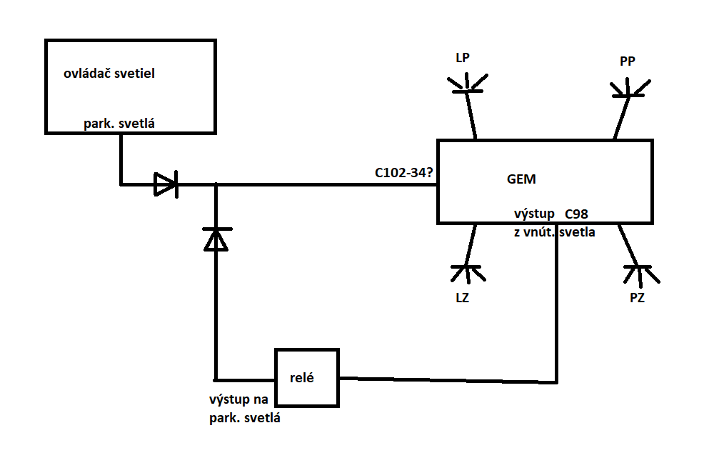

Re: Automaticke svietenie-fukcia Coming Home/Leaving home
ZaQik, keby som chcel rozsvecovať parkovačky, mohol by som použiť nasledovné zapojenie? S tým, že nechcem prerušovať každý drát na svetlo, ale len jeden od vypínača svetiel: Prípadne dá sa to nejako zjednodušiť? Alebo chýba tam ešte niečo chýba? Chcem použiť SSR relé aby mi to necvakalo a chcel by som rozsvietiť predok aj zadok auta, nie len DRL. Rozsvecovanie skrz relé je len pre predstavu znázornené, viem že tam je viac drátov.ZaQik píše: 24.05.2017 05:16 pokud bys chtel rozsvecet predni i zadni obrysovky, tak bys musel prerusit 4 draty z GEMu (predni prava, predni leva, zadni prava a zadni leva), dat na ne diody a privest napeti pomoci rele (staci jedno) ... nevyhoda je, ze diody trocu snizuji napeti, takze obrysovky budou lehce min svitit a HLAVNE, jedna se o postupne stmivani, takze rele pri pohasinani bude hlucne cvakat (nutno ho poradne zabalit do izolace)
zkusime to jinak - napis, co to ma delat a jak bys to chtel zapinat/vypinat; tj. ktere svetlo ma kdy svitit a jak to chces ovladat

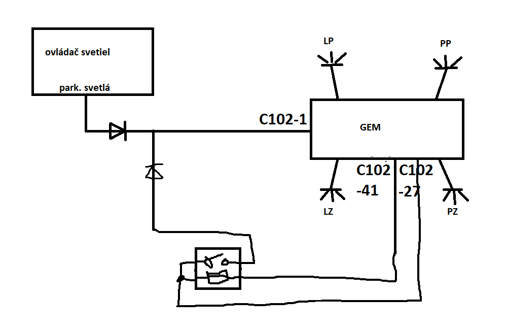

- Příspěvky: 25219
zkus tohle
Ok, takže okrem C102-1 som asi trafil...len som nerozkresroval to relé...btw, môžem namiesto C102-27 a C102-41 použit aj C98-13 a C98-7? Tam už mám pripravenú kabeláž z predošlého zapojenia - myslím, že je to asi jedno, či?
A ešte dotaz, v rámci toho zapojenia by som chcel použiť SSR relé ako som písal, aby mi to necvakalo pri stmievaní. Našiel som takéto typy, ktoré môžem použiť?

- Příspěvky: 25219
... takhle bys mel vse na C102 ... ale muzes pouzit i C98 (neprohod plus a spinane minus
