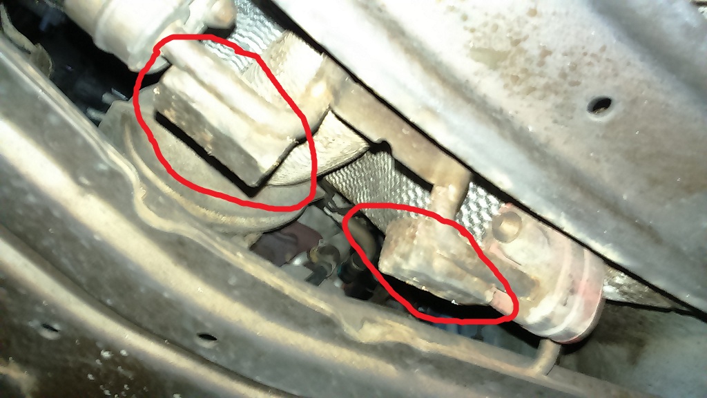

Tak jsem na to koukal a zkrátka tam nic nevidím.. Nejde nic vidět se mi zdá.. Tak jedinně fakt zajet do Forda ať to zjistí.. :)

Zajímavý :mrgreen: ve fordu sem se ptal, ty závažíčka tam mají být z výroby, přesně ty co jsou v červeném kroužku o pár příspěvků zpátky...

Tady je to "vyvážení katalyzátoru" :wink:

Pěkně ty jo.. Alespoň jsme to vyřešili! :D

Tak já to tam mám, takže mě se to moc nevyřešilo :mrgreen:
